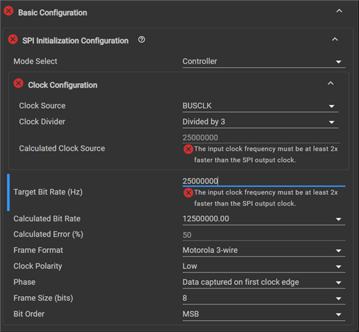

    以下根据 SysConfig (v1.25.0) 工具:
    出现“MSPM0 参考手册“的第 25.2.2.4 节以确认此限制:
    SPI 包含一个可编程比特率时钟分频器和预分频器来生成串行输出时钟 (SCLK)。  支持的比特率最高为输入时钟除以 2。 输入时钟选择取决于特定 器件、请参阅器件数据表和时钟控制部分。
    因此、无法获得高频 SPI 输出时钟和高频 BUSCLK、这似乎是一个非常奇怪的限制。
    您好 Rob、
    我看到了这个说明。 因此、我认为这是 SPI 无法在 25MHz 比特率和 75MHz CPU 时钟下工作的一个限制。 也许我们可以考虑使用 50MHz MCLK。 或使用 20MHz 等其他 SPI 比特率。
