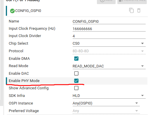

    Hi Hideaki、
    这是用于 TI EVM 还是定制电路板?
    您能否检查 SBL 在禁用 PHY 的情况下工作、您可以从 syscfg 中禁用 PHY:
    尊敬的会议:
    感谢您的答复。 他们使用的是 AM243x EVM、
    英明
    您能否检查 SBL 在禁用 PHY 的情况下工作、您可以从 syscfg 中禁用它:
    请让客户对此进行测试。
    会面。
    抱歉、我更正了电路板、他们使用的是 LP-AM243。
    我现在要求客户在禁用 PHY 的情况下检查 SBL。
    英明
    尊敬的会议:
    它们禁用了 QSPI PHY、但发生了此问题。
    实际上、在工程“sbl_JTAG_uniflash_am243x_LP_r5fss0-0_nortos_ti-arm-clang 中将 PHY 默认禁用。
    你能帮助他们提供任何其他建议吗?
    谢谢。此致、
    英明
    实际上、PHY 在工程“sbl_JTAG_uniflash_am243x_LP_r5fss0-0_nortos_ti-arm-clang.
    中默认被禁用。
    我打算在 SBL OSPI 中禁用它、而不是在 JTAG UNIFLASH 示例中禁用它。 如果他们在 MCU+SDK 的默认示例中观察到这个问题、那么我可以在我这边尝试运行一次
