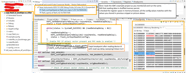

    当您提到要处理 WIP 位状态时、我将整个 SDK 代码移植到我的自定义工程、然后我将在 8D 和 4 字节地址模式下在 MCU 和 OSPI NOR 闪存中初始化 OSPI 外设。
    读取器件 ID 后保留了断点、但在地址 0x538080A0 处按序排列了该器件 ID、可能是什么原因?
    为什么接收到的数据顺序不正确?
    在读取器件 ID API 中、他们会检查索引 0 处的制造 ID 和索引 1 和 2 处的器件 ID。
    因此我得到了返回值 SystemP_FAILURE

    Aswin
    随机排列的订单是如何显示的?
    在图片中、您可以看到、它看起来像 0x195A9D10(4 字节、偶数字节为 8D 模式)
    在您的案例中、什么是 man id 和 device id。 [/报价]
    MAN ID 为 0x9D、器件 ID 为 0x5A19

    在我的自定义项目中、我移植了 SDK 的示例文件和 API 的内容在 1S-1S-1S 模式下按预期运行。{Read dev id expected 为 0x00195A9D 3 bytes}
    当我将模式更改为 8D 时、我 会观察到此行为并读取 phy attackvector 也变得失败
    您能否查看移植 工程中的 SysConfig 配置/寄存器配置是否相同(与 SDK 示例进行比较)。

    我在读取设备 ID 后保留了断点、但我在地址 0x538080A0 处按序排列了该设备 ID、这可能是什么原因?

    在协议切换到 8D 模式、4 地址字节模式并配置虚拟周期后、我保持了断点并在 8D 模式下发出了 WREN 命令读回状态寄存器在 8D 模式下我可以看到 WEL 位未锁存到 1。(WEL 为 0)
    Mayank Shadwani Aswin Sankar API 调用和逻辑均为 SDK 示例代码、但我看不到预期的结果

     Aswin Sankar Mayank Shadwani 在这里、我附加了将 0xE7 写入 I/O 模式易失性配置寄存器后 OSPI 内部寄存器值的存储器转储

    此外、配置空间中存在一些不匹配情况。 如果一切都与 SDK 驱动程序相同、则不应发生这种情况。 我在这边运行同样的东西、它就为我提供了正确的器件 ID。 我的配置空间的一个片段。
    您能否检查配置之间的差异?
    Mayank Shadwani
    您能否确认在切换到 8D 模式之前是否发送了 WR_EN 命令? 如果是、那么您是否在发送 Move to 8D 命令之前发送了状态读取命令以检查 WR_EN 是否已置为有效?
       是的,这是工作正常. 我发送了 WREN、然后读回状态寄存器和 WEL 锁存为 1、然后发送 0xE7、但它无法正确切换。
    我想问一个问题、启用它确实需要什么是“双字节操作码“?
    我可以看到配置寄存器 0x53808000 的差异。
    在我的工程中、它保持值 0x801838C1 ->{禁用双字节操作码且在切换到 8D 模式时启用 DAC 模式}
    但在您的工程中、它是 0xC1183841{启用了双字节操作码、且禁用了 DAC 模式、原因何在?}

    是的、现在我可以加载代码了。 我已经逐步完成调试模式下的代码流程、并尝试读取器件 ID、
    但最终读取数据的方式相同。 此处随附了屏幕截图、供您参考。
    注意:我没有修改 SDK 示例项目中的任何代码/行、只是导入、编译并运行了其中的代码
    提前感谢...
