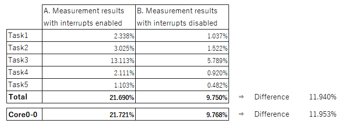

我们使用 taskP_loadGet () 测量每个任务 的 CPU 负载,使用 taskP_loadGetTotalCpuLoad () 测量核心的总 CPU 负载。
在 1 秒的测量周期之后,我们调用了 TaskP_loadResetAll()。 结果如下表所示。
结果 A 和结果 B 之间的差异表明、中断处理包含在任务加载测量中。
然而、观察到的差异约为 11.9%、远低于最初估计的 40% CPU 负载。

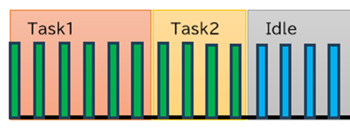

中断图像
任务执行映像

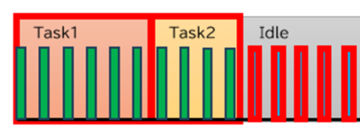

绿色部分中的中断包含在 Core 的 CPU 负载中、但是蓝色部分中的中断不包含在 Core 的 CPU 负载中吗?
您能否说明如何获取所有活动任务和中断的 CPU 负载、如下图中的红色框所示?

    您的理解是正确的。 指标也会重新实例化它。 该 API 还会包含 ISR 时间。 因此、一种方法是分别计算 ISR 负载和任务+ ISR 负载、然后从该加载计算仅任务负载。 我可以提供这方面的参考。
    有一个名为中断分析的工程。 AM263P 中不存在此工程、但存在源代码。 请参阅 SDK 中的 interrupt_profileing.c 文件。
    任务计算是通过不包括 ISR 时序来完成的。 该文件位于以下路径中: examples\kernel\freertos\interrupt_profiling\interrupt_profiling.c
    该工程位于 AM263 SDK 中。 为方便起见、我将在此处共享该项目。
    e2e.ti.com/.../interupt_5F00_profiling_5F00_am263.zip
    Aswin
    具体来说、请在此处查看计算部分
