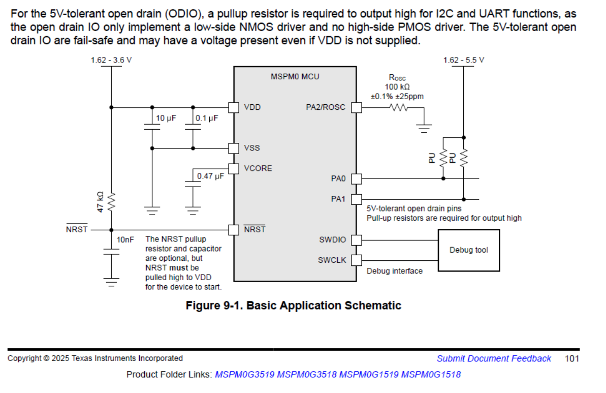

1.如何 将 G3519 swdio/PA19、swclk/PA20 用于 GPIO 输入或输出?
  您是否向我发送 GPIO PA19、PA20 示例代码?
2.建议 拉高/拉低 SWDIO,SWCLK 的最小电阻?
3.如果 SWDIO、SWCLK 短路或断开连接或我们的应用程序失败(PA19/20 保持高电平) ,我们是否可以将 BSL_invoke 与 UART 一起用于闪存更新?
    尊敬的 Jaures:
    对于 SWDIO 和 SWCLK 引脚禁用、您可以在 TRM 中找到相关指导: MSPM0 G 系列 80MHz 微控制器技术参考手册(修订版 C)。它可以由软件禁用。
    2.在 MCU 中、SWDIO 是内部上拉、默认 SWCLK 是内部下拉。 参考数据表、在内部上拉或下拉电阻为 40k Ω。
    3.如果 SWD 端口被禁用、则其他通信接口可以通过 UART、I2C、SPI 等引导加载程序更新程序。 您可以参阅 MSPM0 引导加载程序实现(修订版 D) 应用手册、了解如何实现 MSPM0 引导加载程序。

    如果 SWD 被禁用、则无法将固件编程到器件并进入调试模式。
    但在下电上电后将重新启用 SWD、因为程序与前一个将禁用 SWD 的程序相同、因此即使下电上电、也会在程序转到  DL_SYSCTL_disableSWD (); API 后再次禁用 SWD。
    如果您要重新编程、可以尝试采用我的示例所示的方法、即在禁用 SWD 之前添加开关输入、这样器件在下电上电后就不会立即被禁用、此时可以对固件进行重新编程。
