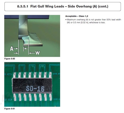

请参阅下图中突出显示的区域、由于规格未定义上下限、请帮助定义收费度、或提供完整的上限和下限数据 tks。

    此外、客户问题如下所示:
    每个引脚之间的间距是与突出量问题相关的因素之一。
    突出量是指引脚能够从 PCB 焊盘伸出的百分比、请参阅下图以了解更多信息。
    OSE 希望获得间距信息以获得进一步的内部确认、因为目前 OSE 在此组件上面临突出问题。
    您好、Tommy、包装团队表示该尺寸的公差为 +/–0.20 毫米
    关于引脚对引脚容差、我们的封装专家无法在我们的文档中找到这一点、因此已联系供应商。
    您好 Tommy、供应商表示 引线间距容差应为+/- 0.254mm

    我们是否可以再问一个问题、如果引线框间距容差为+/–0.254mm(如以下数据表中的 sjown)、这对于布局设计来说是否合理? 还是应该为+/–0.0254mm?
    我正在检查包装团队是否能回答这个问题。
    尊敬的 Tommy、包装团队表示他们无法提供进一步的说明、并且此标题自 2011 年首次发布以来一直保持不变。
