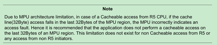

根据 TRM 手册、每个 512KB 的最后 32 个字节必须配置为非缓存。 但是、在 fastboot 示例中、该区域设置为可共享。 与缓存+可共享等效不可共享?

    此外、根据 TRM、AM263P4 中每个 512KB RAM 块的最后 32 个字节需要配置为非高速缓存。 但是、在最新的 SBL(次级引导加载程序)例程中、这些特定区域仍设置为共享(在 TI 的 SysConfig 中、这意味着共享+缓存,因为它们已绑定)。 这是错误吗? 此外、为什么“Hello World“示例等例程没有专门为这些区域配置 MPU? 有没有必要?

    这是错误吗? 此外、为什么“Hello World“示例等例程没有专门为这些区域配置 MPU? 是否有必要?
    示例不使用整个 ram 区域。 因此没有显式配置。
