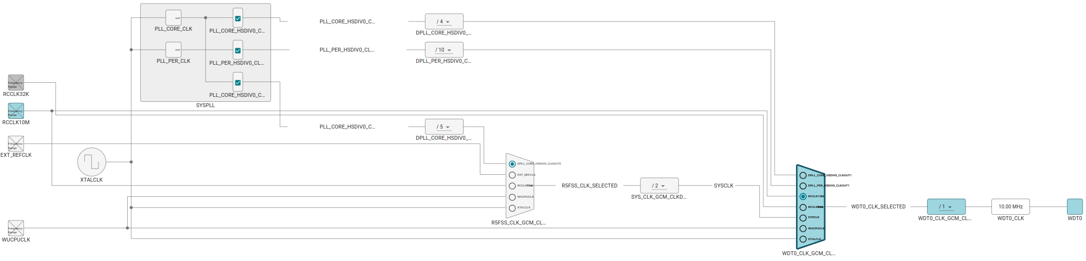

    尊敬的 Tobias:
    我使用了上面的 syscfg 并尝试运行 syscfg-cli 构建:
    我看不到任何错误。
    即使使用标准 SDK 示例、您是否也会看到错误? 或者、那些只是使用 syscfg-cli 构建良好(我尝试了这些,它们也起作用)。
    Shaunak
    嗨、Shaunak
    通过你的屏幕截图,我发现我使用了错误的参数 — 上下文标志。 SysConfig 文件设置为 r5fss0-0、但在调用 syscfg-cli 时、我指定了 r5fss0-1。 使用正确的--context 标记即可工作。
    感谢您的帮助!
