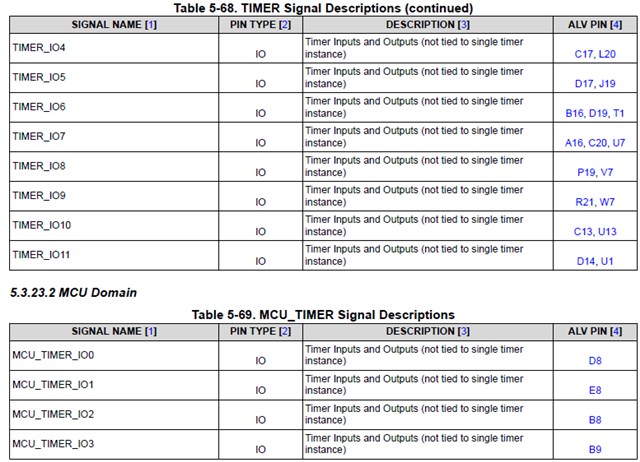

    由于我目前正在进行详细的引脚排列研究、以促进硬件架构的发展、 最重要的一点是关于 TIMER_IO 引脚 。
    从 AM64 TRM:
    从 AM64 数据表:
    问题 5:  您能否解释一下如何在 SysConfig 工具中配置由这些计时器驱动的 TIMER_IOX 引脚? 或者换句话说、在 SysConfig 工具中如何使用 pinmux 将这些引脚配置为 TIMER_IO 引脚?
    问题 6:  在主域上、SysConfig 中只有 6 个“DMTIMER"可用“可用、您能否确认:
    • DMTIMER0 (SysConfig 工具中命名的)对应于 TIMER0 (在 AM64 数据表和 TRM 中命名)和 Timer_IO0 引脚(在 AM64 数据表和 TRM 中命名)是的 PWM 输出 TIMER0 。
    • DMTIMER1 (SysConfig 工具中命名的)对应于 计时器 1 (在 AM64 数据表和 TRM 中命名)和 Timer_IO1 引脚(在 AM64 数据表和 TRM 中命名)是的 PWM 输出 计时器 1 。
    • ...等等...
    • DMTIMER5  (SysConfig 工具中命名的)对应于 TIMER5 (在 AM64 数据表和 TRM 中命名)和 Timer_IO5 引脚(在 AM64 数据表和 TRM 中命名)是的 PWM 输出 TIMER5 。
    问题 7. :根据先前的语句,您能否确认 TIMER6 至 TIMER11 以及 TIMER_IO6 至 TIMER_IO11 引脚不能用作用户应用的 PWM 或输入捕获事件?

    无法从 SysConfig 配置 TIME_IOx 引脚。
    如果用户想要启用此功能、则必须在应用程序中手动启用。
    我创建了有关该主题的常见问题解答、说明了如何使用计时器模块生成 PWM。
    此常见问题解答涵盖:
    •如何启用 TIME_IOx 引脚
    •如何使用它们生成 PWM
    请注意:
    •SysConfig 主要用于基于 MCU+SDK 的应用。
    •对于基于 Linux 的应用程序、必须通过器件树 (DTS) 完成计时器配置、用户可在器件树中启用或禁用所需的计时器。
    请参阅下面提供的应用手册。
    https://www.ti.com/lit/an/sdaa194/sdaa194.pdf?ts = 1764225176492&ref_url=https%253A%252F%252Fwww.google.com%252F
    AM64X 的计时器信息:
    AM64X SoC 包含多个计时器:
    •在主域中、总共有 11 个 DMTimers。
    •如果 SysConfig 未显示所有 11 个计时器、这是因为一些计时器在内部用于其他用途、例如:
     不同内核上的 RTOS 调度器
    另请注意、DMTIMER 和计时器是指同一模块。
     【常见问题解答】PROCESSOR-SDK-AM64X:如何使用计时器创建 PWM
