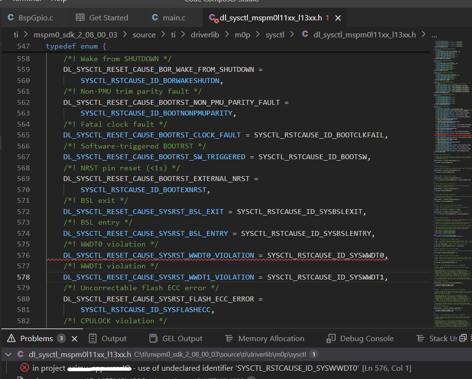

您好、
当我们尝试编译工程时、会出现以下错误:
    您好、
    如果使用 MSPM0L1117、它应 跳转到“dl_sysctl_mspm0l111x.h",“,而、而不是“dl_sysctl_mspml11xx_mspm0l13xx.h"。“。 我想如果您使用 L1306 作为工程模板、您可以在 CCS SysConfig 中将工程迁移到您自己的器件、如下所示。
