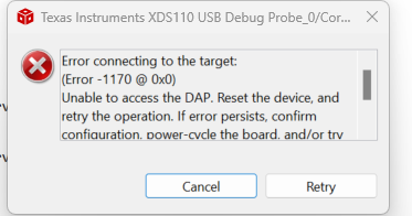

来调试代码时 OSPI 引导模式 、目标突然开始抛出错误。 以前、相同的目标配置(用于 OSPI 引导模式)工作正常、但现在发生意外故障。 我使用板载 Micro-USB 调试器。
我试过 重置电路板 并执行 A 下电上电 但这并没有什么帮助。
然后、我将引导模式更改为 开发引导模式 并使用为 Dev Boot 模式创建的目标配置、在本例中、一切都正常。
问题可能是什么、您有任何解决建议吗?
下面是错误屏幕截图
这是控制台输出
“Cortex_R5_0:连接到目标时出错:(错误–1170 @ 0x0)无法访问 DAP。 重置器件、然后重试此操作。 如果错误仍然存在、请确认配置、对电路板进行下电上电、和/或尝试更可靠的 JTAG 设置(例如下 TCLK)。 (仿真包 20.0.0.3178)“

    使用 CCS 进行调试仅适用于 开发引导模式。  您以前可以使用它  OSPI 引导模式、  器件很可能恢复到 UART 引导模式。
    您是否打算将应用程序编程到板载 OSPI 器件中? 还是直接写入 AM263P4 闪存?

    为了调试 XIP 应用、我按照链接中提到的步骤进行了操作。
    https://e2e.ti.com/support/microcontrollers/arm-based-microcontrollers-group/arm-based-microcontrollers/f/arm-based-microcontrollers-forum/1374233/faq-am263p4-how-to-debug-xip-application-in-am263px?utm_source=chatgpt.com
    您打算将应用程序编程到板载 OSPI 器件中吗? 或直接连接到 AM263P4 闪存?
    我刷写了 SBL 映像和应用程序 .mcelf 加载到板载 OSPI NOR 闪存中、在 OSPI 引导模式下进行调试工作正常。
    但是、在我使用 Uniflash 工具(引导模式引脚设置为 UART 引导模式)再次刷写了这两个映像、然后将引导模式引脚切换回 OSPI 引导模式进行调试后、它突然开始抛出此错误。

    已理解 — 感谢提供更多详细信息。 您在这个过程中的哪个步骤#卡住了? 我将尝试重新创建我这边的问题、看看我是否面临同样的问题。
