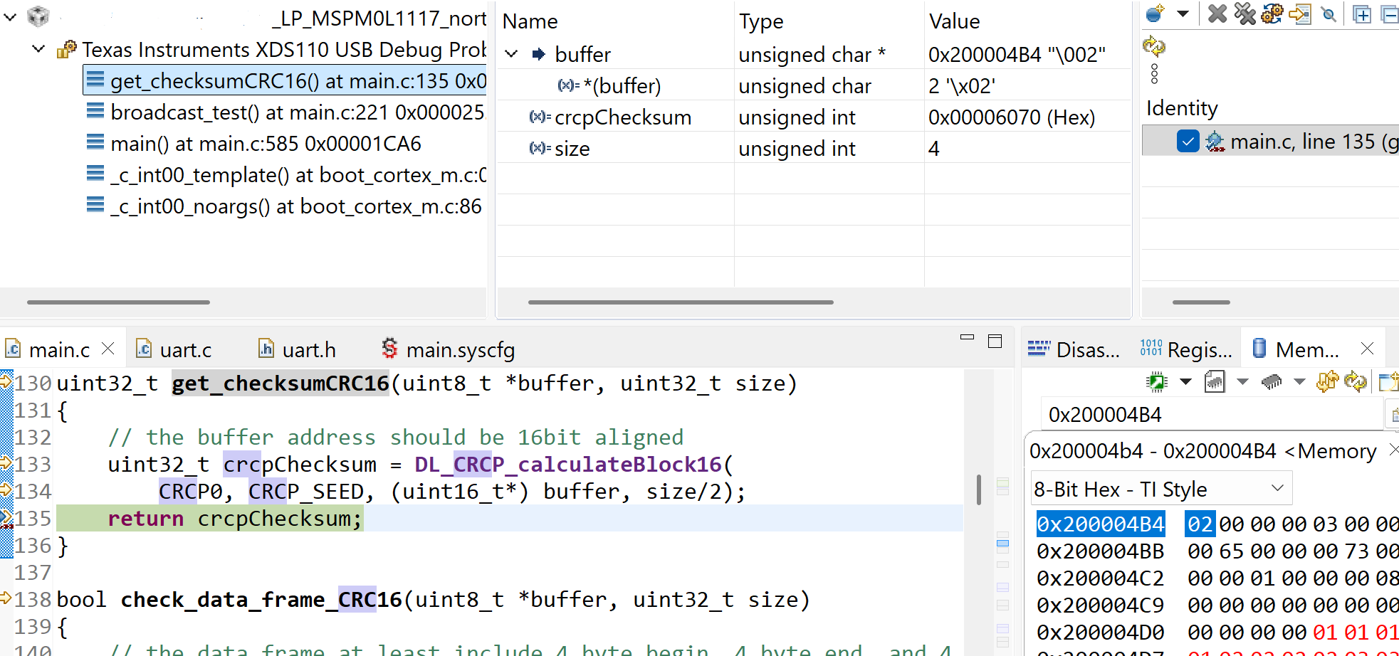

我尝试从 MSPM0L1117 SysConfig 复制以下 CRCP 设置:
如下所示、当将 DL_CRCP_calculateBlock16 与数据 0x0002 并且大小为 0x02 时、最终结果为 0x6070:
我需要在主机 MCU 上复制这些结果、但到目前为止、我尚未找到正确的功能和设置来实现这一目标

我已经为 INPUT_DATA 和 CRC 尝试了不同的字节顺序、但到目前为止、我无法复制 0x6070 的结果。  您能否帮助确定我的算法有哪些不正确或缺失?

    您好、Ryan、
    首先、 DL_CRCP_calculateBlock16() 的输入大小是 16 位数据的数量、因此对于{0x00,0x02}、API 的输入需要为 1。
    由于字节序设置为大端顺序、因此您需要更改输入数据顺序和 CRC 种子顺序、例如{0x02、0x00}和 0x1D0F。
    实际上、我建议将从器件侧 CRC 配置直接更改为小端、以便您可以在当前代码和配置中获得预期的结果。
    感谢 Pengfei 的帮助!  我目前不太适应更改外设端 CRC 配置。  休息一下并查看您的回复后、我修改了 c 代码、以便在原始 MSPM0L1117 应用中获得预期输出。

    这将返回 0x6070、这是我期望收到的结果。  再次感谢您的支持!
