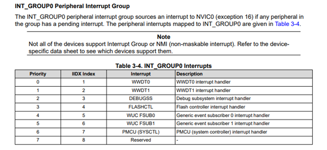

在“SLAU847E"说明“说明中、规定每个微控制器都有 32 个特定于器件的中断、其中可以包括分组中断。
但是、我无法找到有关实际可以对多少个特定中断进行分组的任何信息。
我假设最多可能有 32 个分组中断、因为微控制器的特定文档(doc.MSPM0L1117 - SLASFC9、第 50-51 页)介绍了位于最后一个中断时隙中的 DMA0、RTC_B、AESADV 等中断。
其他信息:
我们使用的是 IAR v9.6(此微控制器系列中的 SDK 推荐)。
以下是我的问题:
  1. MSPM0L 系列可以支持多少个中断组?
    1.1. ADC0 中断定义为组 4、但没有分配索引。 在这种情况下、IIDX 寄存器在中断期间将返回什么值? 同一问题也适用于索引使用“-"的“的其他中断。
  2. DMA0 中断分配给系列器件特定中断的中断 31(参考:MSPM0L1117 - SLASFC9、第 51 页)。 但是、组 31 的 CPUSS 寄存器不存在(参考:SLAU847E、第 375-376 页)。 问题是:由于缺少一组寄存器、如何启用、清除中断标志等?
    尊敬的 Kostadin:
    但是、我找不到关于实际可以分组多少个特定中断的任何信息。
    您可以在以下 TRM 中找到它:
    此参数固定在器件规格范围内。
    请参阅下面的:
    CPUSS 重新分配器不反映预外设中断、请检查外设重新分配器以获取信息。
    中断组(或 CPU 级组)在 SCB 块(ARM 寄存器)中定义、可以调用 NVIC 相关 API 来灵活使用它。
    您可以在任何与中断相关的工程中找到详细代码、一个供您参考:
    https://dev.ti.com/tirex/explore/node?isTheia=false&node=A__AAP3NL0h.njvqkIahSp0hw__MSPM0-SDK__a3PaaoK__LATEST&placeholder=true
    B.R.
    Sal

    抱歉、有一个拼写错误:
    NVIC 具有专用的寄存器、不在 SCB 块中。
