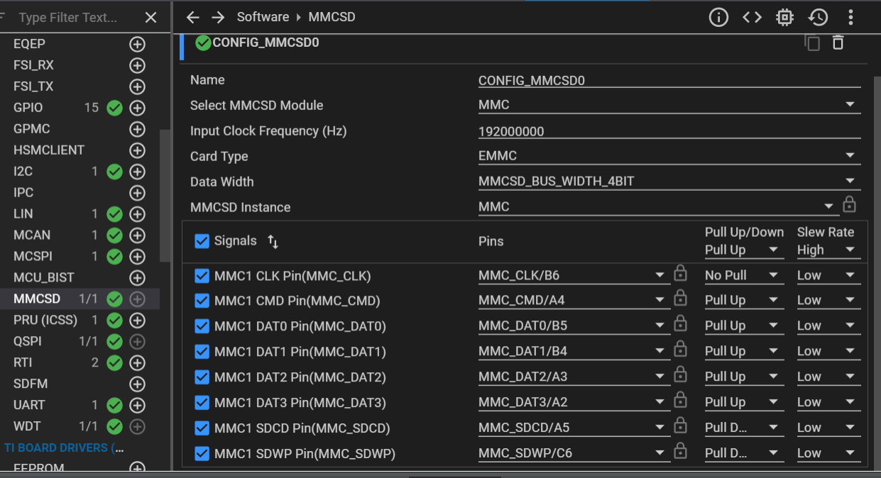

   客户报告他们在从 9.2.0.56 版升级 SDK 时遇到了 MMCSD 驱动程序问题。
这是原始的 syscfg 设置。
1.png但是、升级 SDK 后、MMCSD 驱动程序将在 MMCSD_OPEN () 中失败
客户想知道我们对驱动程序进行了哪些更改、以及如何使 SDK 与旧版本兼容。 您能帮忙吗?

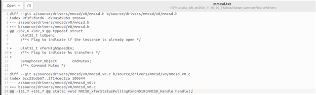

    您好  Andre、
    请在 docs flder 中查看变更摘要:
    ..\docs\change_summary\source\drivers\mmcsd.txt
    QJ、
      感谢您的信赖。 但我有问题:
    1.在更改列表中、diff 的源文件位于 V0 文件夹中。 我在 SDK 11.00.00.16 中找不到此文件夹
    我可以知道这是正确的吗?
    2、由于 MMCSD 驱动器可以与客户电路板配合工作而无需更改。 我想知道我们用于测试 EMMC 的平台是什么?
    3.在比较结果中,我看到我们做了很多的延迟设置。
    @@–1117、17 +1122、11 @@静态 int32_t MMCSD_initEMMC(MMCSD_handle 句柄)

    我想知道为什么消除这些延迟吗? 它是否会影响与我们用于测试的 EMMC 不同的 EMMC?

       AM263x SDK 有很大变化。 它增加了 LLD 驱动程序层、因此很难将它们与不匹配的 readme.txt 进行比较。 请帮助检查设计人员团队以加快调试过程。

    问题已解决。
    必须在 Driver_Open 调度程序启动后调用 RTOS()。   在 MMCSD_LLD_initMMC() 期间、我们使用 ClockP_usleep ()、此 API 依赖于 RTOS 服务、如果调度程序不启动、它将停止。
    我们的演示项目是在不使用 RTOS 的情况下实现的。 它们都很好。
    我建议向客户提供基于 RTOS 的演示代码以供参考。
