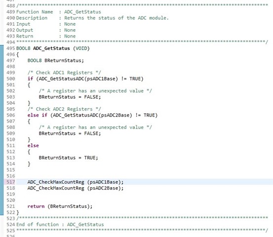

    我花了一些时间研究今天,并开始设置一个测试例程尽可能接近下面由 Jagadish 提供的示例.
    通过读取 ADG1MAXCOUNT 寄存器、我能够复制其结果、因为 G1_END 位不受影响/清除。
    然后、我创建了一个新例程来检查所有 ADC 组的 MAXCOUNT 寄存器。
    我在 ADC_GetStatus 末尾添加了对这个新例程的调用
    如果调用 ADC1、则对 ADC1 的所有读取都失败(未设置 G1_END 位)。
    如果调用 ADC2、则所有 ADC2 读取都失败(G1_END 位未设置)。
    因此、系统中的行为是一致的、如果我们尝试读取 ADC 组的 MAXCOUNT 寄存器、则会导致转换失败(未完成)。

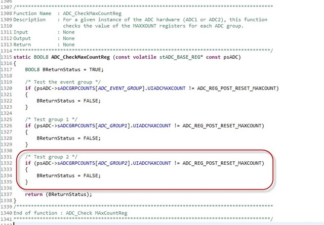

    然后、我改进了例程以单独查看组、发现读取 ADC_group2 总是导致转换失败。
    然后我返回并修改了简单的测试线束以轮询组 2 而不是组 1、发现这确实清除了 G1_END 标志以某种方式影响转换、从而导致转换不完成。

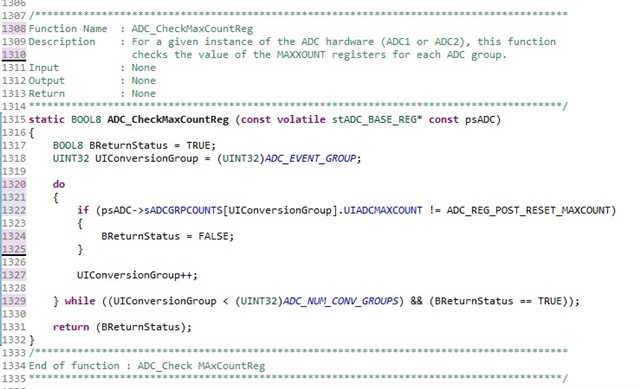

    我一直在使用我们的 ADC 文件的修改版本,而不是回到 HALCOGEN 源代码,所以有一些不同的测试 Jagadish 已经进行了。
    这提供了与我在 2025年07月29日 手册中详述的测试结果略有不同的测试结果、根据这些说明、我们从 ADC_Group1 读取时会看到间歇性故障。 迄今为止、我无法使用小型测试线束使 MAXCOUNT ADC_Group1 读取失败、但 MAXCOUNT ADC_GROUP2 读取会导致 ADC1 和 ADC2 的故障始终发生(每次调用)。
    话虽如此、但自我最初的测试以来、ADC.c 代码发生了重大变化、尤其是寄存器读取的顺序、哪些因素可能会对这产生一定影响?
