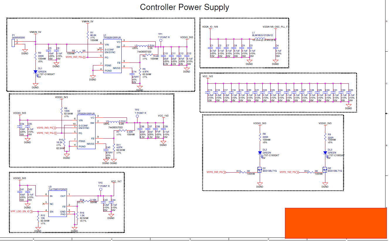

尊敬的团队:

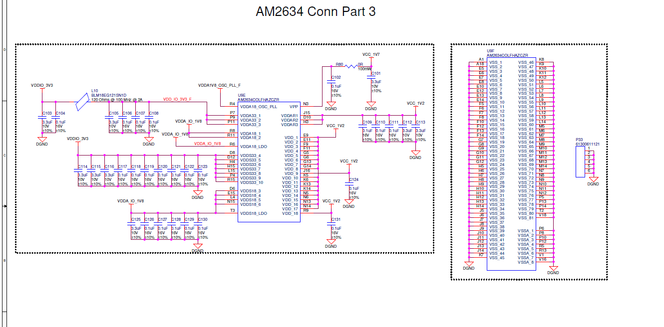

我们在工程中使用 AM2634 控制器。 因此、我们参考 DEVLEOPENT 电路板 (TMDSCNCD263) 原理图设计了定制电路。
但是、我们面临以太网连接方面的多个问题。 我没有看到 RJ45 上有任何 LED 亮起。 我们遵循了所附原理图中 DP83869HM 的电源时序和磁性元件说明
我们随时准备让团队调用并查看原理图。 请让我来处理这个问题。
感谢您对此的支持! 这推动了项目中的多个里程碑
仅供参考、我们的总部位于印度班加罗尔。

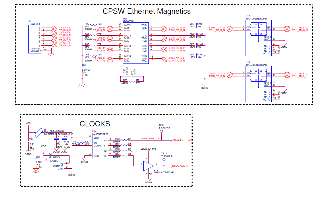

请参阅以下原理图快照、如果有任何更改、请告知我

    尊敬的 Ajit:
    应该知道环回测试正在通过。
    由于 MDI 侧链路状态与 MAC 连接无关、因此如果连接了 RJ45、无论 MAC 连接如何、链路状态都应变为高电平。
    我查看了原理图、似乎到端口连接的磁性元件错误:
    即使使用镜像模式、您的电路板设计也无法完全建立链路。
    有关 RJ45 连接的更多详细信息、请参阅此链接。

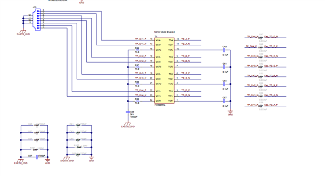

    尊敬的 J:
    我们正在尝试按照下图连接 DP83869 EVM 电路板原理图。
    如果有任何更正、请告诉我、我们需要这样做。
    e2e.ti.com/.../snlr042.pdf
    尊敬的 Ajit:
    如果您遵循 EVM 原理图设计、请在 PHY 上启用镜像模式。 如果没有镜像模式、PHY 将永远不会建立链路。 另请注意、极性在镜像模式下翻转。
    j
    尊敬的 J:

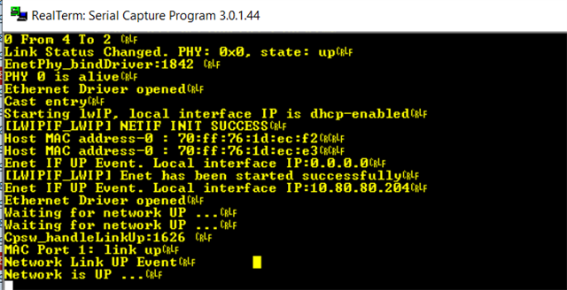

    我们已根据 EVM 电路板原理图修改了电路板、并通过使用配置 (strap) 电阻上拉 DP83869 的 RX_CTL 引脚来启用端口镜像。
    现在、可以在连接 RJ45 电缆后看到 PC 和电路板之间的链路建立。 我也尝试了配置 IP 地址。 它会进行配置、网络也会正常运行。
    但是、我们仍无法 ping 通板 IP。 我怀疑外部 PHY 环回仍然卡住、如下图所示
    如上图所示、PHY 发送信息来检测模型、并显示 PHY0 也处于活动状态。
    可能有什么问题?
    我还验证了 MDIO 和 MDC 波形、如下所示。
    尊敬的 Ajit:
    似乎您仍在使用环回示例。 在这种情况下、我不希望 ping 正常工作、因为数据包始终会被环回。
    您必须使用不同的示例代码、以确保 MAC 可以 ping 其链路伙伴。
    j
    尊敬的 J:
    我已经使用 cpsw_udp_client 代码通过创建 UDP 套接字来设置与 PC 的连接。 也已成功创建套接字。 网络链路也已打开。 但 ping 仍不起作用。
    因此、我又想使用环回进行验证以查看 PHY 环回是否正常工作。 但它会卡住、如下所示。
    您还可以在上图中看到、我可以获取 PHY 地址、OUI、模型信息、然后链接也打开。 但是、未接收到数据包。
    请对此提供支持!
