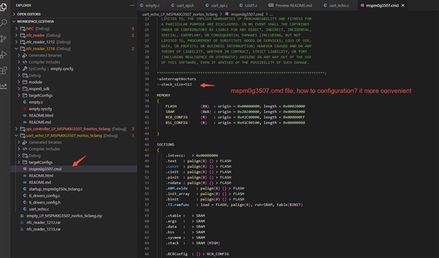

由于 mspm0_sdk_2_08_00_04 SDK 中 examples\nortos\LP_MSPM0G3507 的默认堆栈大小为 512、太小、因此我们需要可配置的堆栈大小。
    此文件由 syscfg 自动生成、您可以在 syscfg 中禁用链接器文件:
    然后将.cmd 文件复制到工程根文件夹、
    再次构建该工程。
    为什么不配置 mspm0g3507.cmd 文件、如此处所示。
    SYSCFG 可以自动生成链接器文件函数、以便在器件之间更轻松地迁移。
