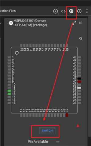

在 mspm0_sdk_2_08_00_04 SDK 软件包中、没有 3107 的示例、无论是 nortos 还是 FreeRTOS。
我尝试使用 3507 的示例运行它、但发现:
3507 的示例 RTOS 通常没有 syscfg 配置文件、因此很难配置某些外设。
在 nortos 示例 3507 的 syscfg 文件中、切换到 3107 时、大量 GPIO 外设报告了错误。
3.这里、我需要修改 STACK_SIZE。 编译时、将生成 ti_drivers_config.c、ti_drivers_config.h、ti_msp_dl_config.c 和 ti_msp_dl_config.h 文件。
请提供 3107 FreeRTOS 和 nofreertos 项目的示例
    大家好、我现在将下载 2.08 SDK、稍后再进行查看。
    基于 G3507 空工程、我尝试迁移到 G3107 64 引脚、在构建过程中未发现错误。
    C:\ti\mspm0_sdk_2_08_00_03\examples\nortos\LP_MSPM0G3507\driverlib\empty
    您可以将此示例用作 RTOS 示例、我可以通过构建。
    C:\ti\mspm0_sdk_2_08_00_03\examples\rtos\LP_MSPM0G3507\kernel\blink_led
    该工程中提供了 syscfg 文件。
    由于 Tidrver 和 DriverLib 层之间不兼容、因此有一些示例工程不使用 syscfg。
