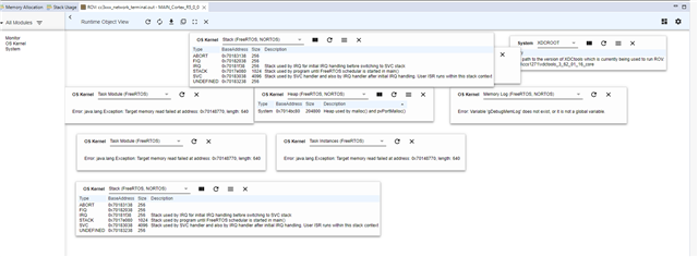

我正在使用 AM2434 和调试功能。 我需要使用 ROV(运行时对象视图) 检查信标、队列和 Mutexes 等内核对象。
但是、当我打开 ROV 视图并选择其中任何一个模块时、会出现以下错误:
Error: java.lang.Exception: Target memory read failed at address: 0x701489b00, length: 256
其他详细信息:
  • 器件: AM2434
  • SDK 版本:8.06.00
  • CCS 版本:12.7.1
  • 调试方法:XDS110
  • 应用程序运行、但 ROV 始终无法读取内核结构。
  • RAM 大小足够 (2MB)、因此我不知道存储器读取为何无效。

    感谢您的答复。
    我在 ROV 中附加了错误的图像、当我尝试查看信标、互斥量和队列、任务模块、内存日志、任务实例时。
    以下是您要求的详细信息:
    1. 使用的内核:
      我正在使用的器件 只有一个内核:R5FSS0-0 。 我的工程中未启用其他 R5F 内核或 M4F。
    2. 内存属性:
      目前、我没有明确地修改代码中的存储器属性。
      所有内存正与一起使用 默认属性 提供的访问权限。

    尊敬的 Tushar Thakur:
    关于 AM243x 上的 ROV、我有两个观察结果:
    1.仅当调试器中运行的代码暂停时、ROV 中的重复刷新才有效
    • 当 R5F 内核运行时、ROV 刷新会给出错误:
      “目标内存读取失败“
    • 如果暂停调试器、我可以正确地看到信标、互斥量、队列和任务实例。
      这是 AM243x 上的 FreeRTOS 的预期结果、还是需要任何配置来允许在 CPU 运行时进行 ROV 刷新?
    2. ROV“Stack/Heap Graph“错误
    在尝试打开堆栈图时、我得到:
    • ti.sysbios.heaps does not exist in application configuration
    • ti.sysbios.knl does not exist in application configuration
    我正在使用的器件 AM243x SDK 8.06.00 、使用 FreeRTOS 。
    因此、我想确认这些错误是否是由该 SDK 版本引起的。
    如果需要其他配置或 SysConfig 设置、敬请告知。
    谢谢你。
    在 AM243x 上、FreeRTOS 是否正常运行、或者是否需要任何配置来允许在 CPU 运行时进行 ROV 刷新?
    我已经在设置中尝试了此操作、并且 R5F 内核似乎不允许调试器在执行期间读取存储器。 由于 R5F 正在执行时、不仅 ROV、CCS 的其他功能(存储器浏览器,表达式视图)也无法访问存储器内容。
    尝试打开堆栈图时、我得到:
    不支持 ROV 的图形视图。
    请参阅以下视频。
    e2e.ti.com/.../ROV.mp4
    Tushar
