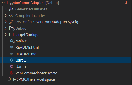

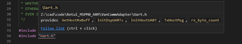

我在“Explorer"窗口“窗口中右键点击我的工程并选择“New File... “然后我将所有函数(在 main.c 中没有问题地编译)移动 到我的新 UART.C 文件中。 它按预期显示在我的工程文件窗口中(下图是第一个图像)我创建了一个 UART.H 头文件来声明它们并将其包含在 main.c 中 当我将鼠标悬停在 main.c 中的 include 语句上时、会显示我位于 UART.C 中的函数(下图第 2 个)。

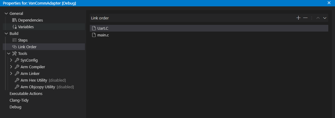

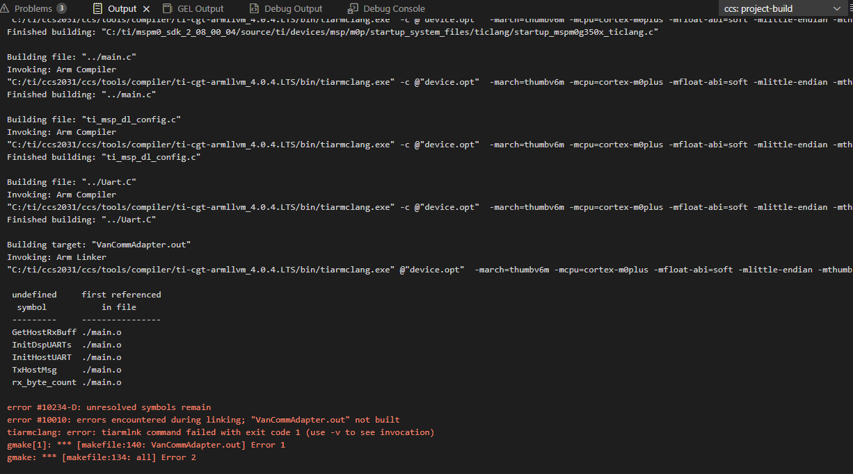

但在编译时、我会得到“error 10234-D unresolved symbols remain“、表明 UART.C 中的所有函数在 main.o 中均未解析(第 3 幅图像)。  我知道它编译 UART.C、因为我可能会引入错误并标记“得到“。 我还在 main.o 旁边的调试文件夹中看到了 uart.o
我曾尝试定义链接顺序、以便首先使用 UART.C 链接(第 4 幅图像)、甚至这对我没有帮助、我希望这也没有关系、因为我希望可以添加更多模块、而且过去使用旧版本的 CCS、我从未想过要控制它们的链接顺序。

    由于编译器确实找到了这些文件并在调试文件夹中生成了一个.o 文件、这是否表明它确实可以找到所述的文件?  此外、该文件位于代码编写器明确找到的与 main.c 相同的(根目录)目录中。  是的、我已验证${PROJECT_ROOT}是否在 include 列表中。
    这才是真正的解脱。  编译器会编译该文件、但链接器似乎不了解该文件。  请注意、我不会收到“file not found(文件未找到)“错误、如果链接器查找到文件但找不到该错误、我希望链接器会收到该错误。  相反、链接器似乎对文件的存在或任何查找需求一无所知。

    这可能是链接器问题。
    我注意到您的文件是 uart.c、大写为 c。您可以尝试将其修复为 uart.c 吗?
    如果可能、您能否使用 readelf 工具查看公开了哪些符号?

    这解决了问题。
    哇哦。 因此、虽然 Windows 文件系统和编译器不区分大小写、但链接器在某种程度上是?  没有看到那将要到来。
