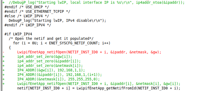

请问您为什么不能获得两个独立的 IP 地址、syscfg 中的必要更改是什么? 我们在 LWIP 中做什么?
Andre
    从 DHCP 服务器、分配的 IP 地址 192.168.33.27 对应于 主机 MAC 地址–0:70:ff:76:1e:56:bb。
    虽然我们 通过两个接口发出 DHCP 请求、但我们仍然只使用主机 MAC 地址即可获得一个 IP。
    #if USE_DHCP
    对于 (I = 0U;I < ENET_SYSCFG_NETIF_COUNT;I++)
    Err = dhcp_start (netif[i]);
    LWIP_ASSERT(“dhcp_start failed“、err == ERR_OK);
    请告诉我如何解决这个问题、
    Andre

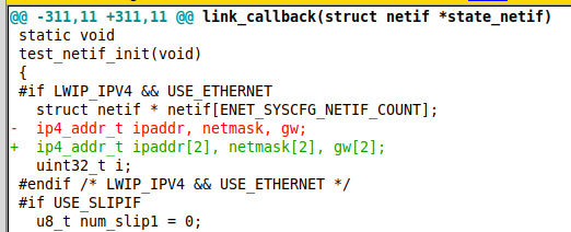

    您好、Andrea、
    您可以尝试此修复程序: e2e.ti.com/.../am2434-cpsw-dual-mac-mode
    Nilabh、

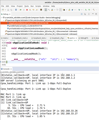

        感谢你的帮助。 使用 AM263x SDK 9.2 进行了测试、问题得到解决。
    很高兴知道 Andre
