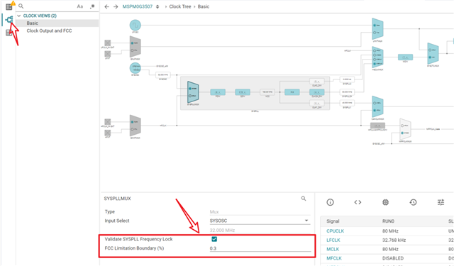

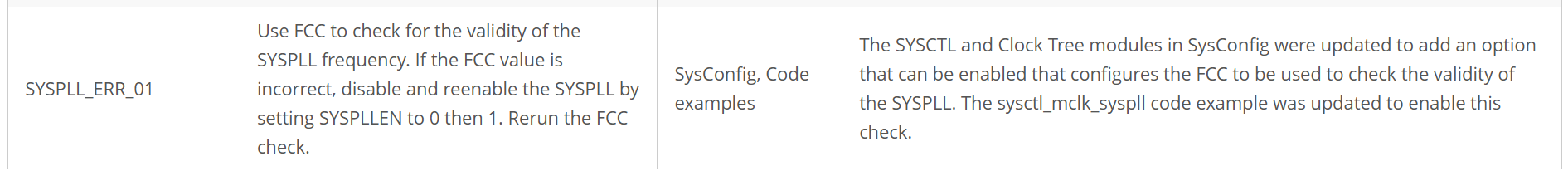

我相信在新的 M0SDK 中已经发布了 SYSPLL_ERR_01 的权变措施 (WA)、但您能告诉我在哪里可以找到它吗?
ITO
    尊敬的 Ito:
    检查 SYSCONFIG ->时钟树:
