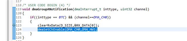

    1.我在论坛中看到有人在 FreeRTOS 下使用`_dcacheInvalidateRange_()`和`_dcacheCleanRange_()`函数。 这些功能是否仅在 FreeRTOS 下可用?
    https://e2e.ti.com/support/microcontrollers/arm-based-microcontrollers-group/arm-based-microcontrollers/f/arm-based-microcontrollers-forum/640825/tms570lc4357-how-to-force-the-cached-data-back-into-sram/2365336?tisearch=e2e-sitesearch&keymatch=_dCacheInvalidateRange_#
    2.禁用 DMA 自动初始化并在中断处理程序中调用`dmaSetChEnable`函数。 这应该是避免时序问题的一种方法。
    但我想问的是:建议只使用连续模式(无中断,无 DMA)、然后以固定的间隔从 ADC 的 RAM 读取转换后的数据吗?我认为这是不合理的。

    HALCoGen 不提供此例程,我在我的所有项目上都验证了,我在生成的 HALCoGen 上没有看到任何具有此名称的 API。
    因此、我认为这个客户是自己实施的。
    但我想问的是:建议仅使用连续模式(无中断,无 DMA)、然后以固定的间隔从 ADC 的 RAM 读取转换后的数据吗?我认为这是不合理的。
    是的、我认为您可以使用这种方法。 我在实施过程中没有看到任何问题。
    唯一需要记住的是、不能保证数据的一致性。 例如、有时您可能会看到部分更新的数据我意味着缓冲区的一半可能有新转换的数据、缓冲区的另一部分可能有旧的转换数据。
    有时、整个缓冲区可能会被一些新数据覆盖、您可能会丢失 一个完整的转换数据周期。
    这些事情可能会发生,如果你对这些事情是好的,那么在实施这种方法不会有任何问题。
