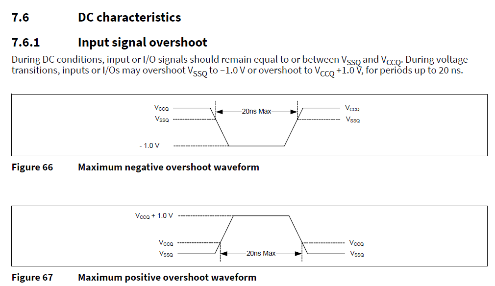

    由于信号发生骤降、而不是保持在接近 1/2 Vs 电平、因此捕获的波形似乎在发射上产生了反射。 我预计这是在远端测量的 AM243x 写入操作
    您能否确认上述情况是否也是测量 读数据的第一位还是该操作捕获的是从 AM243x 器件发送/写入?
    此行为不同、因为它在 1/2 Vs 阶跃保持恒定。 这对我来说是两种潜在的可能性之一。
    1) 在闪存处的测量点正在捕获预期的反射。 在源端测量 LVCMOS 信号时、信号传输时将存在 1/2 Vs 阶跃、直到信号反射回并完全转换到 VDD。
    2) 存在总线争用、其中 AM243x 器件和闪存器件都尝试驱动总线、从而导致 1/2 Vs。 我预计这只会发生在第一个读取周期、可以通过配置虚拟周期进行调整、如上一线程中所示。
    很难判断、但似乎这种 1/2 Vs 处于读取时的每个上升沿
    务必要了解、在闪存器件处测量是测量 AM243x 写入的正确点、但当闪存驱动信号时、这会导致读取失真。
    如果可以在 AM243x 边界测量读取周期、那么这将是一个有用的数据点。 如果消除了 1/2 Vs 阶跃、则可以确认这是一个测量伪影。 如果继续、重点应放在虚拟周期配置和消除总线争用上。

    • 总线争用–同时驱动总线的闪存和 SOC 将导致持续的中电平信号。 可能仅第一次转接。
    • 反射–电压实际上会降至以下、并显示一些振铃迹象。 与布局/布线长度/电路板设计有关。 有助于更改布局并可能提高驱动强度。 发生从低到高的事务时将发生。
