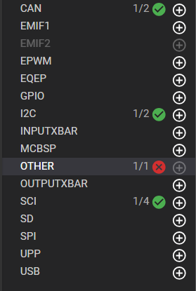

我将使用 SysConfig 软件检查的引脚映射 TMS320F28377SPTP 代替。
我找不到晶体引脚、ADC 引脚、调试引脚 (JTAG) 和电源引脚。
请指导我在工具中找到这些外设
注意: 是硬件工程师。 想要交叉检查引脚和外设是否已正确分配。 我不参与编程。

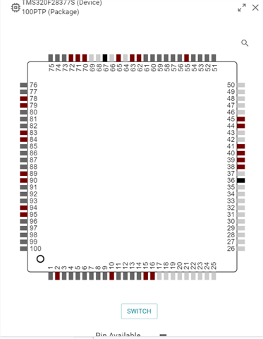

    您可以在 SysConfig 工具中打开器件视图并查看引脚、如以下快照所示。 将鼠标悬停在引脚上表示可以为其分配的功能。
    要查看此内容,请单击 sysonfig 文件右上角的“显示设备视图“图标
