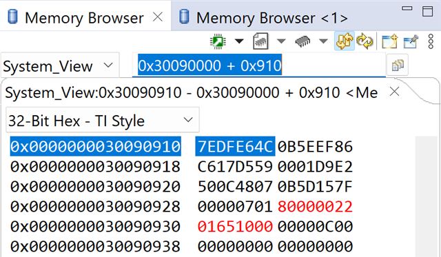

    我预计 API 不会有任何问题、因为指针读取本身不会返回预期值。 基于拓扑、我怀疑系统时间是否按预期更新。 您是否还可以从 CCS Memory Browser(“View"->"Memory Browser"“ Browser")“)监视“ 监视系统时间寄存器 (0x30090910 - 0x30090917):
    确保在视图中启用“Continuous Refresh“(连续刷新)。 这将提供有关值是否在没有任何干扰的情况下得到更新的信息。

    该拓扑如下所示:Beckhoff IPC(主器件)=> Beckhoff 轴控制器(第一个从器件)=>我们的器件(第二个从器件)
    不幸的是,我无法找到时间来处理这个问题。 我只是进行了快速测试并调试应用以检查寄存器。 在调试会话期间、它实际上看起来好像在按应该的方式工作。 之前的测试都是在从闪存启动版本构建时完成的。 我想您的测试也是使用了调试构建的吗?

    因此、为了提供系统工作时间的背景信息、 主器件 (TwinCAT) 发送 4 个字节的 ARMW、这将读取第一个(参考)节点的系统时间、然后将该数据写入其余节点。
    由于会向第一个节点发出读取命令、ESC 会在内部从 IEP 寄存器更新 ESC 寄存器的所有 8 个字节。
    对于其余节点、写入操作仅更新 4 个字节(因为数据报长度为 4 个字节)、因此 0x914 - 0x917 寄存器未更新。 只有向非基准节点(从 TwinCAT 读取)发出读取数据报时、才会更新 0x914-0x917、这就是您从主器件读取时看到更高 32 位更新的原因。
    Beckhoff IPC (master)=> Beckhoff 轴控制器(第一个从器件)=>我们的器件(第二个从器件)
    要使用以下拓扑进行扩展: Beckhoff IPC(主器件)=> AM243x(第一个从器件或基准从器件)=> Beckhoff 轴控制器(第二个从器件)、您将看到 AM243x 上的 0x910 - 0x917 寄存器正在更新。
    我认为这澄清了系统时间实现。 如果您对此有进一步的疑问、请告诉我。
