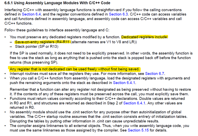

找到(至少)观察 bizzare 行为的原因之一:_memInit_() 会覆盖已存储在 R5 中的值。
我可以看到发生了什么。 C 编译器期望函数在进入时存储其阻塞的寄存器、并在退出时恢复、当然是这样! 然而,分区函数会擦除所有的 RAM ,因此没有必要存储在堆栈上,因此不会。 这确实意味着必须内联运行、以便编译器可以看到它收缩的寄存器并避免使用它们。
但是、如何强制将函数内联? 我正在查看 ARM 汇编语言工具文档 (spnu118x.pdf)、但它没有说明如何强制内联。
那么如何解决这个问题呢?
    从 spnu151w.pdf:
    我已经使用 R0-R3 重新编写了函数、希望这样可以、但仍在测试中。
