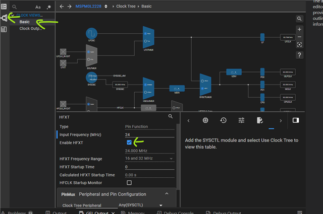

您好、
如标题中所述、我无法在syscfg.SYSCTL (SysConfig v1.25.0) 中看到 HFXT 的配置、如下面的 TI 示例所示。 您能告诉我如何进行配置吗?
mspm0_sdk_2_08_00_04\examples\nortos\LP_MSPM0L2228\driverlib\SysCtl_hfxt_run\SysCtl_hfxt_run.syscfg
const pinFunction4                        = system.clockTree["HFXT"];
pinFunction4.enable                       = true;
pinFunction4.HFCLKMonitor                 = true;
pinFunction4.HFXTStartup                  = 10;
pinFunction4.inputFreq                    = 40;
pinFunction4.peripheral.hfxInPin.$assign  = "PA5";
pinFunction4.peripheral.hfxOutPin.$assign = "PA6"
顺便说一下、在本示例中、尽管使用了 HFXT、并且时钟树中显示了syscfg.SYSCTL.MCLK (Main Clock)它、但中的 MCLK 源仍设置为 SYSOSC。 这是否有任何问题?
    您可以 在时钟树中执行如下配置
