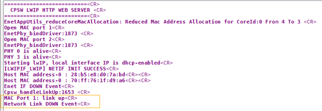

执行因网络中断事件而挂起。  下面是调试日志。
--------------- 日志的开头------
EnetAppUtils_reduceCoreMacAllocation:将 CoreID:0 的 Mac 地址分配从 4 减少到 2
打开 MAC 端口 1
EnetPhy_bindDriver:1873
打开 MAC 端口 2
Phy 3 处于活动状态
PHY 12 处于活动状态
在启动 lwIP 时、本地接口 IP 启用了 DHCP
[LWIPIF_LWIP] NETIF 初始化成功
主机 MAC 地址–0:70:ff:76:1f:db:4e
主机 MAC 地址–0:70:ff:76:1f:db:4F
Enet IF DOWN 事件
Cpsw_handleLinkUp:1653
MAC 端口 1:链路接通
网络链路断开事件
----- 日志的结尾--------------------------------

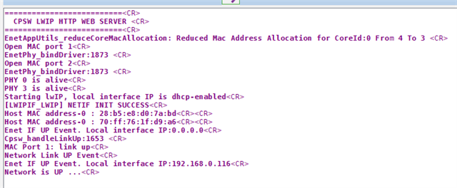

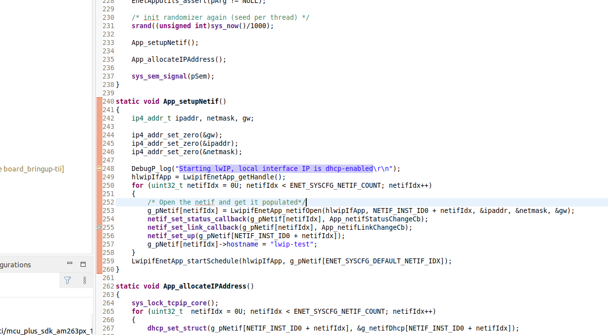

    您好、Varma、
    除了您提到的更改外、我还使用此示例测试了此用例、
    示例路径: mcu_plus_sdk_am263px_11_00_00_19/source/networking/enet/core/examples/lwip/enet_cpsw_tcpserver
    要设置主机名、
    文件路径: mcu_plus_sdk_am263px_11_00_00_19/source/networking/enet/core/examples/lwip/enet_cpsw_tcpserver/app_main.c
    运行示例后、
    我能够看到分配了 IP 地址。

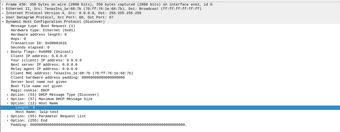

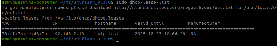

    我将器件连接到 PC、其中 PC 是 DHCP 服务器。 我将 PC 配置为 DHCP 服务器。
    运行示例后、我检查了 DHCP 租用列表、可以看到正在映射的 IP 地址、MAC 地址和主机名。
    另外、选项 12 — 在 DHCP 发现数据包中观察到主机名。

    您是否看到 DHCP 数据包从板中传出。 您能否检查 DHCP 数据包中是否有主机名? 就像我在屏幕截图中提到的一样吗?
    Aswin

    尊敬的 Varma:
    因为我是 OOO、所以对延误表示歉意。
    我遵循的步骤如下:
    1.将  LWIP_NETIF_HOSTNAME 和 LWIP_DHCP_DISCOVER_ADD_HOSTNAME 设置  为 1。
    2.重建库
    3.添加如下主机名
    4.编译工程并运行示例。
    此外、您能否确保 SDK 中没有其他更改。 如果 SDK 未进行版本跟踪、是否可以重新安装 SDK 并再次进行检查。

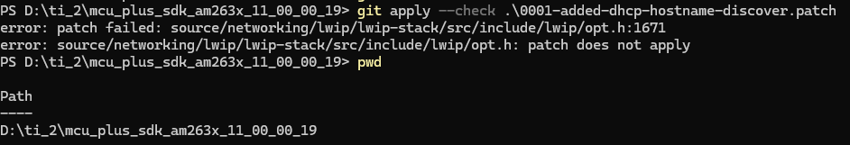

    您好:
    您能否请尝试使用这个补丁
    e2e.ti.com/.../0001_2D00_patched.patch
    1.应用补丁: Git Apply .\0001-patch.patch
    2.清理库: gmake -sj32 -f .\makefile.am263x libs-clean
    3.清理库: gmake -sj32 -f .\makefile.am263x libs-scrub
    4. Build Libs: gmake -sj32 -f .\makefile.am263x libs
    5.构建示例:  gmake -sj32 -C .\source\networking\enet\core\examples\lwip\enet_cpsw_tcpserver\am263x-lp\r5fss0-0_freertos\ti-arm-clang\ clean all
    或导入 CCS 并在释放模式下进行内置。 释放模式、因为我们在释放模式下重建库。
    6.运行示例
    Aswin
