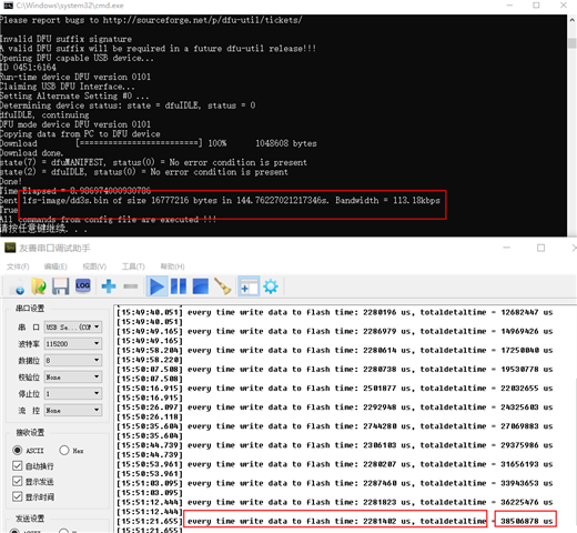

   我发现通过 USB 刻录固件时、主要耗时的部分是 USB 传输过程。 从信息中可以看出、总共花费了大量的时间 144.7 秒 刻录 16MB 文件。 写入闪存所花费的时间大约为 40 秒。
   为什么默认的 tinyusb 下载速率这么慢? 默认时钟频率为 25MHz。 当它更改为 50MHz 时、将无法正常运行。

    您可以看到下图: 我通过 DFU-USB 将 16MB 固件下载到闪存。  USB 速率仅为 113Kbps。

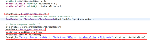

    您测量的时间不正确。 您在此处测量的时间是将图像写入闪存存储器所需的时间。 。 bootloader_uniflashProcessFlashCommands() API 与 DFU 速度无关。 即使使用 UART_Uniflash、此 API 也需要相同的时间。
    映像已经通过 DFU 引导介质下载、SBL 现在正在将映像写入闪存中。

          1.一个信息是,它花了一个总数 144.7 秒 以下载 16MB 文件 DFU-USB 编程到闪存。 仅 USB 传输速率 113.18kbps。
         2.函数 Bootloader_uniflashProcessFlashCommands() API 的累计执行时间仅为 38.5. 秒。
    通过 USB 下载固件相当慢,这是太慢的提高生产效率。我测试了 LP-2434 开发板,速度是类似的。
         如何提高下载速度并快速完成下载?

    感谢您的耐心。 我在内部进行了检查。 正如我前面的答复中提到的、RTOS 和 Linux SDK 上的速度也相似。 看起来这就是 Cadence USB IP 的限制、因为 DFU 协议通过端点 0 使用 USB 控制传输、它的 USB 数据包大小最多只有 64 个字节(而 USB 批量传输只有 512 个字节)。
