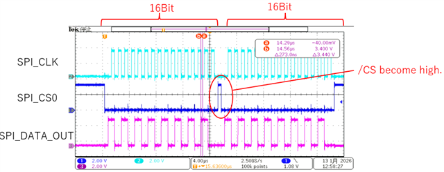

大家好!
关于 SPI、有两个问题。
(1)–1
SPI 帧长度不能设置为大于 16
在某些情况下、SPI 数据长度大于 16 位。
例如、关于 TSC2046E、帧数据长度为 24 位。
是否可以实现超过 16 个的 SPI 帧。
如果可能、请告诉我们方法。
(1)–2
无法动态设置 SPI 帧长度
是否可以动态更改 SPI 帧长度。
如果可能、请告诉我们方法。
我们在 DL_SPI_transmitDataBlocking16 之前尝试了“DL_SPI_setDataSize"。“。
(2)
当连续发送 SPI 帧时、/CS(芯片选择)变为高电平。
是否可以避免复数帧之间的高/CS?
有一个函数“DL_SPI_setDataSize"。“。 我们尝试了该功能来更改传输帧长度。
但是、我们不能动态更改帧数据长度。
我们在 DL_SPI_transmitDataBlocking16 之前称为“DL_SPI_setDataSize"。“。
我们使用复数形式“DL_transmitData16"或“或“DL_SPI_fillTXFIFO32"。“。

    从数据中可以看出、我们最多只能在硬件级支持 16 位。
    [引述 userid=“584182" url="“ url="~“~/support/microcontrollers/arm-based-microcontrollers-group/arm-based-microcontrollers/f/arm-based-microcontrollers-forum/1605815/lp-mspm0g3519-spi-frame-length-compatibility-between-mspm0g3519-and-tsc2046e ](1)–2
    无法动态设置 SPI 帧长度
    是否可以动态更改 SPI 帧长度。
    如果可能、请告诉我们方法。
    我们在 DL_SPI_transmitDataBlocking16..之前尝试了“DL_SPI_setDataSize"</s>“
    根据我的理解、是的、您可以使用此 API 来更改帧长度
    当 SPI 帧持续发送时、/CS(芯片选择)变为高电平。
    是否可以避免复数帧之间的高/CS?
    但是、我们不能动态更改帧数据长度。
    我们使用复数“DL_transmitData16"或“或“DL_SPI_fillTXFIFO32"。“。
    有一种方法可以使传输具有连续时钟和 CS:您可以看到 SPH = 1。 在这种情况下、您可以尝试发送 16 位+ 8 位数据以实现 24 位
    1) 上次我尝试这一点,我不得不禁用/启用 SPI 单元识别帧大小的变化。 我建议您将其发送为 3 个字节。
    2) 我建议为/CS 使用 GPIO、而不是硬件/CS。 这样你就知道(肯定的)什么时候它将被断言(取消)。

    (1) 只是移位和与【注意字节顺序】的问题、(2) 只是在适当的时间清除/设置 GPIO。
    我没有看到任何这样的 TI 示例。
    Keith Barkley 贡献了 GRLib 的端口(此处)、该端口与 GPIO /CS 对话 SPI、并以字节形式写入 16 位单元。 有趣的函数位于 LcdDriver 目录中。
    去年、我将 SLAA208 改编为 MSPM0+ SPI(此处)、后者也可以执行这两项操作。
    这些不是为了展示这些特定的方法而写的、而只是一个副产品、所以你必须仔细研究你不感兴趣的东西。
