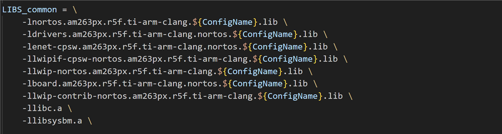

    您好  Sravanthi、
    下面使用的是 nortos 版本的 enet libs 吗? 如果看到示例的 makefile、则可以看到 libs 基于 nortos。 这对你也是一样的吗?
    这是从的 makefile 得到的  Enet_cpsw_rahttpserver  示例。

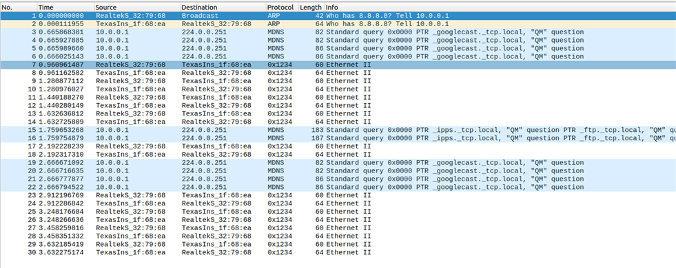

    目前、PHY 链接成功、我能够接收数据。 然而、我面临着传输问题。
    当我向 DMA 提交 TX 数据包时、就是  EnetApp_txIsrFxn() 中断函数按预期触发、但我在 Wireshark 中看不到任何发送的帧。 我还将系统配置为环回模式、即使在这种情况下、尽管触发了 TX ISR、但也不会收到返回的数据。
    此外、我实现了一个函数来阻止特定的单播 MAC 地址、但我仍在接收来自该 MAC 地址的帧。 这种行为出乎意料。
    我还观察到 针对 接收到的随机帧数触发 RX 中断 。 我想澄清这种行为是否符合预期、因为我正在使用在 Rx ISR 中调用的 EnetDma_securiveRxPKT()、此 API 一次只从缓冲区描述符队列中检索一个数据包、那么在应用程序中检索某些 RX 帧之前、它们可能被覆盖或丢失?
    另一个问题是是否可以直接在 CCS 内存浏览器中查看缓冲区描述符指向的实际以太网帧数据、以验证数据是否正确写入存储器。

    首先、您能否查看 CPSW 统计信息。 “怎么样? 您是否能够看到从 Mac 端口和主机端口输出的数据包?
    否我看不到任何数据包从 Mac 端口/主机端口流出。

    您好  Sravanthi、
    请运行 zip 文件中附加的示例。 示例是、将接收从 PC 发送的数据包并将其传回。
    请使用调试配置。 我仅配置了调试模式。
    预期日志应如下所示、
    示例运行后、当从 PC 向器件发送一些数据包时、它会将其发回。 请参阅 Wireshark 日志。
    在 wiresahrk 日志中、带有源 Realtek 的数据包来自 PC、带有源 Texas Ins 的数据包是从设备返回的数据包。
