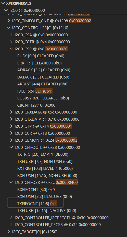

从 TRM 中、此寄存器的复位值应为 8。
在我复位 I2C 外设后、我读取的该寄存器值为 4、而不是 8。
代码 I 重置 I2C 外设:

复位后我读取的寄存器:
    尊敬的 Yiren:
    是的、我也发现了与您在此处所述相同的情形。 在测试过程中、我发现 I2C FIFO 只有 4 深度。
    让我来内部检查一下、并向您提供反馈。

    哦,我有同样的感觉,我无法发送 I2C 数据一次以上 4 字节:(

    我可以尽可能地告诉您、这是唯一知道的方法(除了使用您现有的调试器之外):

    尊敬的 Yiren:
    我已经与内部团队进行了检查、规格设计为 4 入口深度。
    我已向文档团队报告、打算在下一个 MSPM0L111x 数据表版本中进行有关 I2C 详细信息一章的更新。
