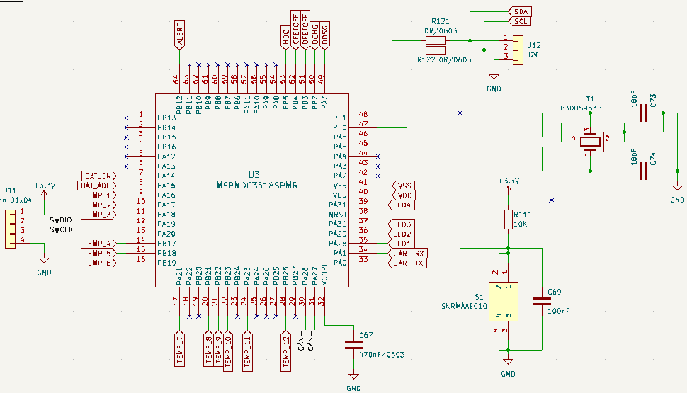

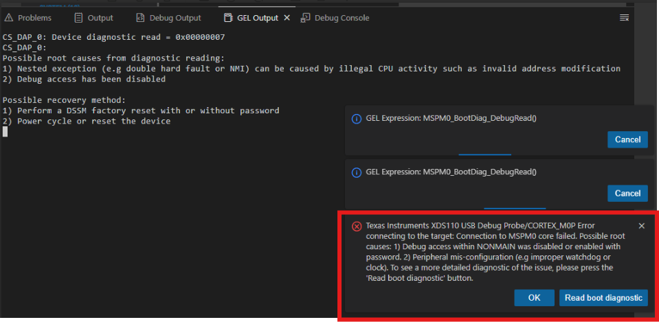

Im 使用 MSPM0G3518SPMR MCU 在我的 BMS 板,无论我闪存代码我得到这个错误,(在红框中突出显示)在我的所有 BMS 板面临相同的问题。 如何修复它。
现在我附上了 MCU 部分的原理图
TI、请提供支持
