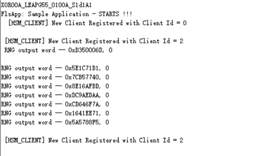

最后 gmake -s fls_boot_app MCELF_ENABLE=yes PACKAGE=SIP 执行以生成 mcelf 文件、然后将该文件刷写到 AM263P4 中。 TRNG 仅运行一次。

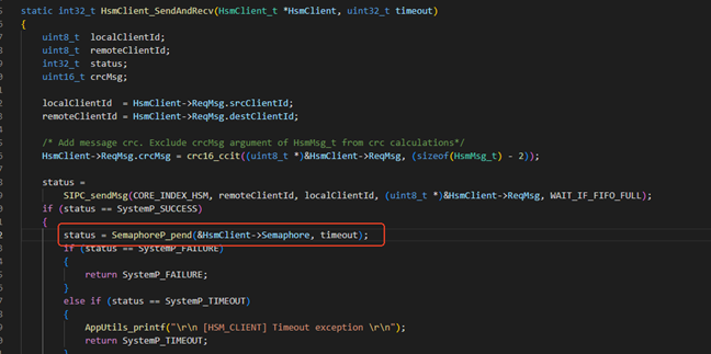

通过调试、发现在第二次调用期间程序在该位置挂起。 使用的 HSM 固件直接由编译而来 tifs_am263px_11_00_00_01 (注意:通过 SDK 多次调用 TRNG 接口工作正常)。
我们还测试了下面的代码、该代码同样 SemaphoreP_pend 在第二次调用期间挂起。
我想问为什么会发生这种情况?

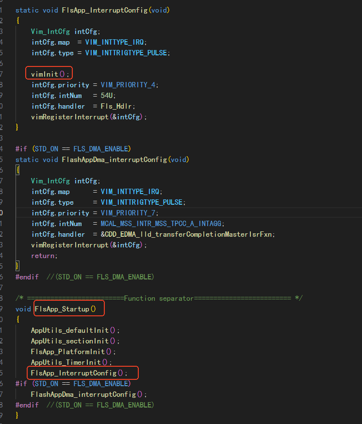

    您能否检查是否在代码中的任何位置完成了 vim_init?
    在已注释的部分中、注册 DMA 中断时会首先发生 vim_init、在本例中可能会在 Fls_startup.h 中进行注释
    让我在我的最后检查一下,并在下周初回到你身边
    谢谢。此致、
    Nikhil Dasan
    您好、在 App_Startup 中、FlsApp_interuptConfig 将调用 vim_init  实际执行
    我明白了。
    我想你已经评论过这部分。

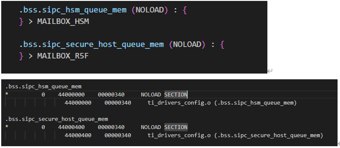

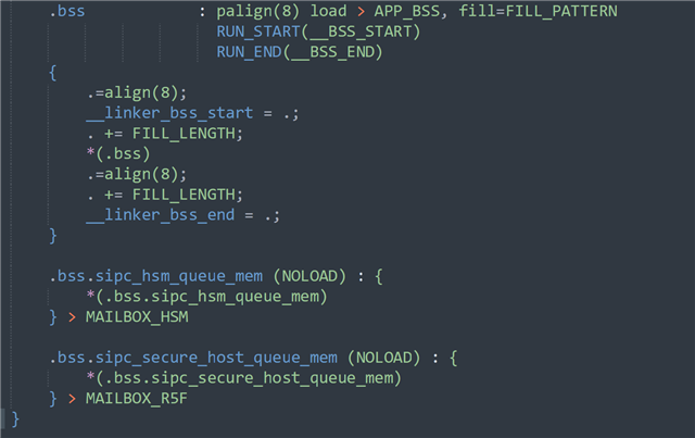

    我发现了这个问题。
    这是链接器文件存在的问题。
    将.bss.SIPC_HSM_QUEUE_mem 和.bss.SIPC_SECURE_HOST_QUEUE_mem 映射到 OCRAM 的通用.bss 段、而不是在生成的映射文件中映射到 Mailbox_HSM 和 Mailbox_R5F。
    以下更改将确保映射文件中这些段具有单独的区域。 这将解决此问题
         .bss.sipc_hsm_queue_mem (NOLOAD) : {
    +        *(.bss.sipc_hsm_queue_mem)
         } > MAILBOX_HSM
         .bss.sipc_secure_host_queue_mem (NOLOAD) : {
    +        *(.bss.sipc_secure_host_queue_mem)
         } > MAILBOX_R5F
    谢谢。此致、
    Nikhil Dasan

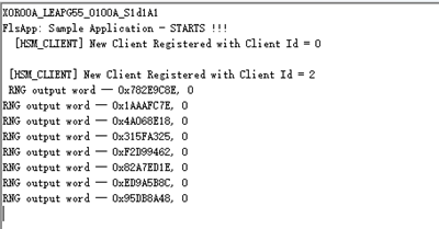

    感谢您的答复。 根据您的建议对其进行修改后、该项目现在可以正常运行。

    MCAL 链接器文件基于 Autosar memmap 标准、该标准中不应有通用段。 因此、要检查是否有任何内容属于 generic .bss 段、请执行以下操作
    因此、如果我们不强制分配 BSS 段、则会在通用 BSS 段中使用该段。

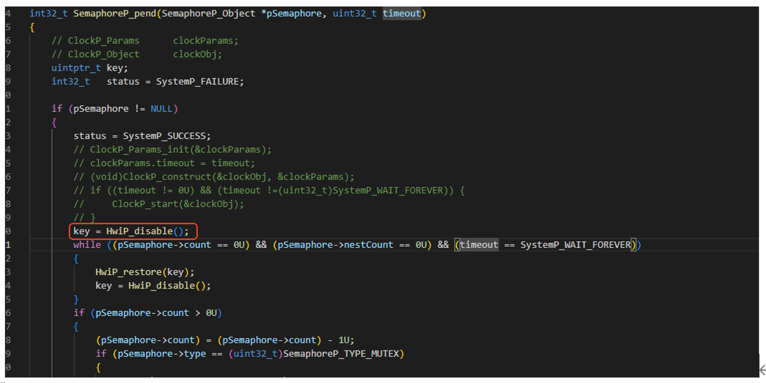

    您好、之前的代码通过了演示工程中的测试、但将其移植到我们的工程后、便会出现问题。 CMD 文件已根据之前的要求进行了修改。 在初始化阶段、我执行了 HsmClient Client_Config (参考示例)、然后执行了 HsmClient_register 、最后执行了 HsmClient_getRandomNum 。 与之前的情况不同、它现在  在第一次尝试时卡在 HwiP_disable 中。
    我可以问为什么会卡住呢? 我是否需要初始化任何其他模块或执行其他步骤?
    需要注意的一点是:对于 HwiP_armv7r_asm.S 文件、我禁用了选项 [asm:-xTI-asm]、否则 CCS 工程会报告错误(演示工程被修改的方式相同并且可以正常工作)。

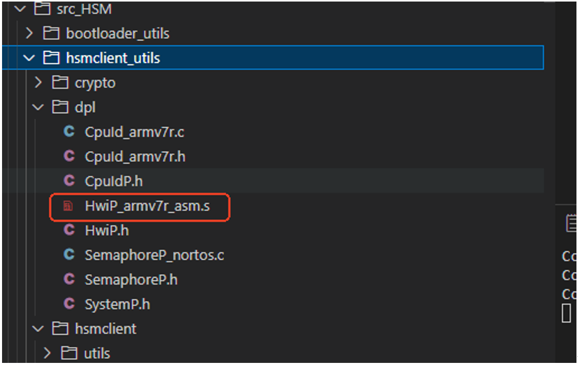

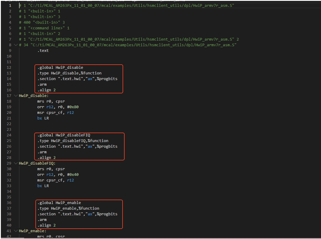

    1、是否需要移除预发布 MCAL 11.01.00.07 中提供的 HwiP_armv7r_asm.S 中标有红色框的段?
    2、执行 HwiP_disable 时、仿真会立即停止、无法继续。 测试后发现、重新添加[ASM:-XTI-ASM]不会导致任何错误、这与我在演示中观察到的现象不同。

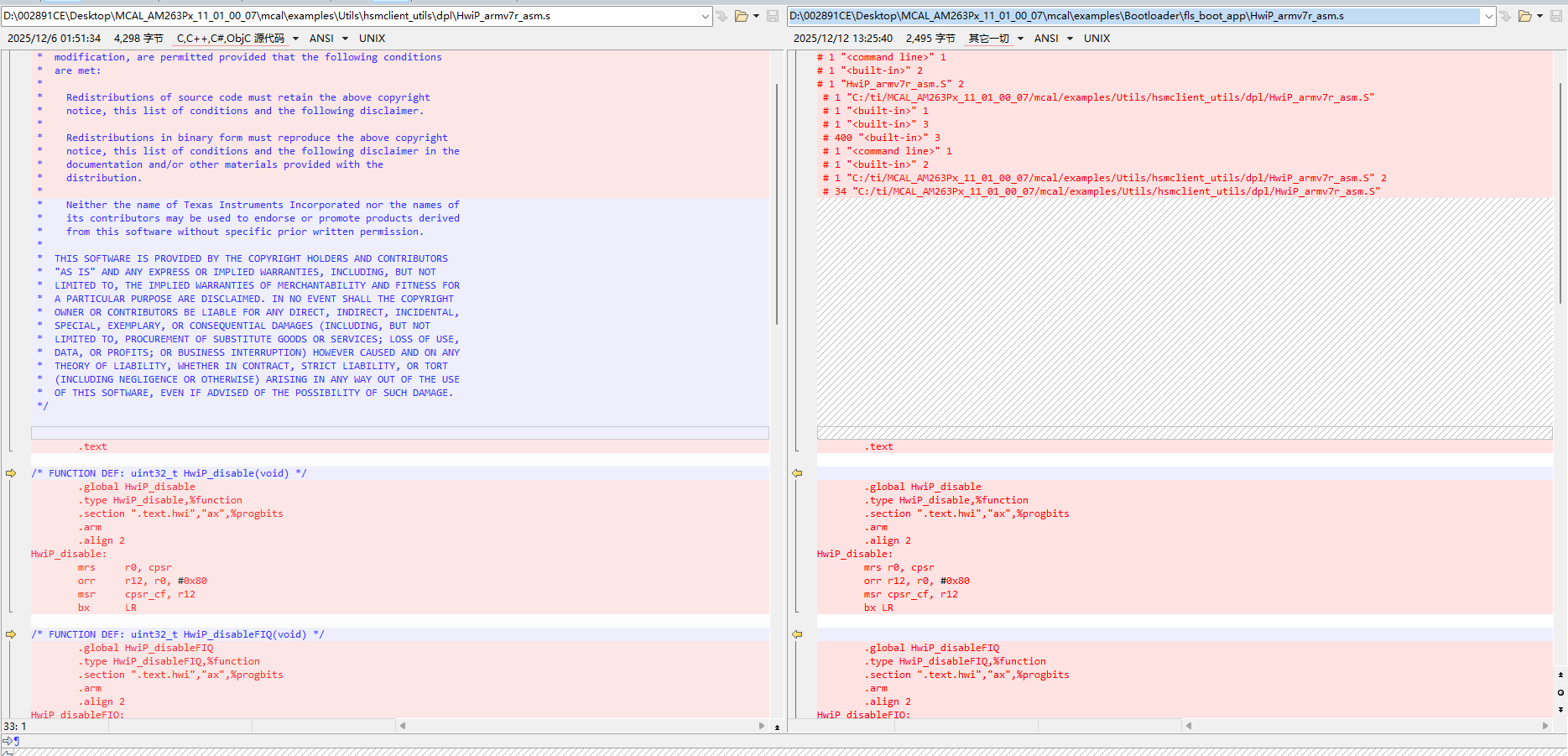

    此外、我注意到有两个 HwiP_armv7r_asm.s.实例 我应该使用哪一个?
    1、MCAL AM263Px_11_01_00_07\mcal\examples\Utils\hsmclient_utils\DPL\HwiP_armv7r_asm/s
    2、MCAL AM263Px_11_01_00_07\mcal\examples\Bootloader\fs_boot_app\HwiP_armv7r_asm.s
    之前、我的测试基于第二个测试: MCAL AM263Px_11_01_00_07\mcal\examples\Bootloader\FLS_boot_app\Hwip_armv7r_asm.s 但是、同样的问题仍然存在。 对于这两个文件、如果我没有专门删除   HwiP_armv7r_asm.s 的[asm:-xTI-asm]选项、则会发生以下错误。 删除后、编译不会出现问题。
    测试后、第一个和第二个 HwiP_armv7r_asm.s 文件都能与演示工程(基于 MCAL AM263Px_11_01_00_07)正常运行 、但我们的应用工程(基于 MCAL AM263Px_11_00_00_23)仍然存在问题 。
    目前还不清楚问题是 MCAL 版本造成的、还是我们应用工程中的其他模块(例如 OS)影响 TRNG 功能?造成的

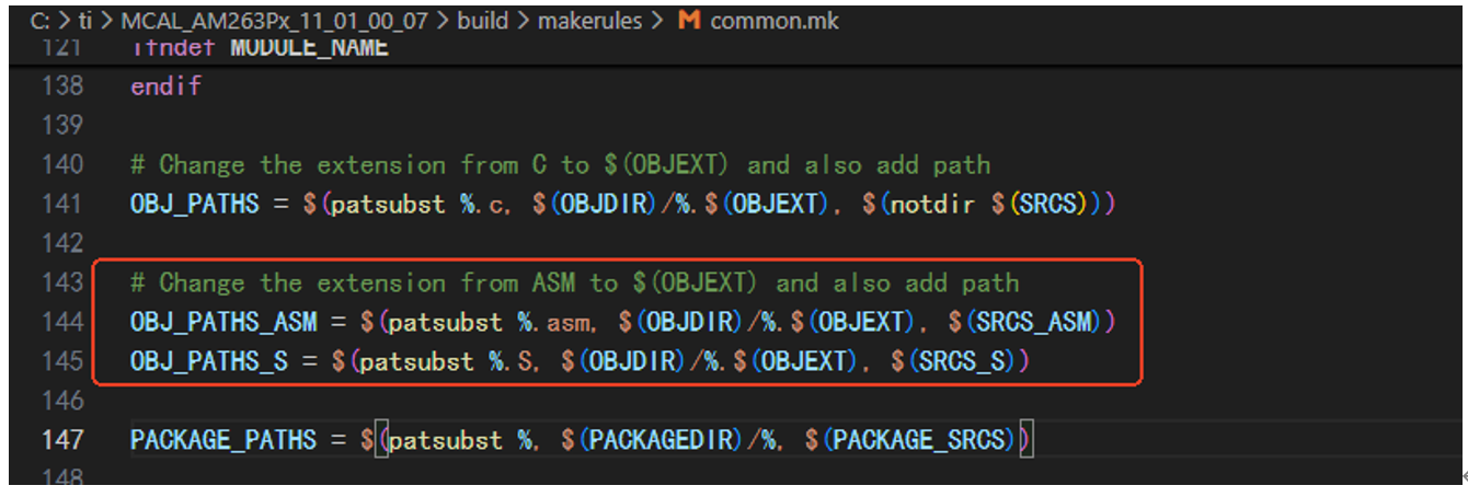

    您好、
    请问您是否在 MCAL 11.00.00.23 中进行了与 obj_paths_S 相关的上述更改?
    这是构建  HwiP_armv7r_asm.s 文件所必需的。
    MCAL AM263Px_AM263Px_11_01_00_07\mcal\examples\Utils\hsmclient_utils\DPL\HwiP_armv7r_asm.s  是正确的.S 文件。
    另一个是构建此文件的副产品。 我们正在检查如何删除相同的内容。

    请问您是如何在 CCS 中同时构建.asm 和.S 文件的? 您是否为此.S 文件保留了任何自定义构建选项?
    谢谢。此致、
    Nikhil Dasan
    我们的.S 和.asm 文件直接从 TI 提供的 MCAL 复制到我们的工程中以进行编译。
    执行的命令 编译后处理步骤 :
    $(make)-C C:\Users\002891CE\workspace_ccstheia\LP_D700 -f makefile_ccs_bootimage_gen OUTNAME=LP_D700 profile=Debug MCAL Sitara_MCU_PATH=C:\ti\MCAL AM263Px_11_01_00_07/。 CG_TOOL_ROOT=C:/ti/ccs2030/ccs/tools/compiler/ti-cgt-armllvm_4.0.3.LTS CCS_INSTALL_DIR=C:\ti\ccs2030\ccs\ ccs_node=C:\ti\ccs2030\ccs/tools/node/node Cygwin_path=C:/ti/ccs2030/ccs/utils/cygwin device=am263px
    的具体内容 Makefile ccs_bootimage_gen 文件与示例 (C:\ti\MCAL AM263Px_11_01_00_07\mcal\examples\adc\adc_app) 保持一致。
    上述编译方法应该是正确的、对吧?
    尊敬的 Dai Mingzhe Dai:
    本示例中有.asm 和.S 文件。 构建.asm 文件需要使用-x ti-asm 标志。 但使用此标志编译.S 文件会导致编译问题。 因此、我们可以仅从.S 文件中删除-x ti-asm 标志。 通过这种方式、.asm 文件将使用-x ti-asm 标志编译、.S 文件将在没有此标志的情况下编译。
    请查看以下步骤相关信息、
    1.在您的项目中找到 HwiP_armv7r_asm.S  没错  utils/hsmclient_utils/DPL 文件夹。
    2.右键单击此文件并打开属性。 或选择此文件并按 Alt + Enter
    3.属性窗口将打开。 重点介绍 Build > Tools > Arm Compiler > Advanced Options > Miscellaneous。
    4.在 Miscellaneous assembly source specific flags(其他汇编源特定标志)中、选择-x ti-asm 标志并按“Remove"(“(删除(删除)按钮。
    5.删除标记后,尝试构建项目。
