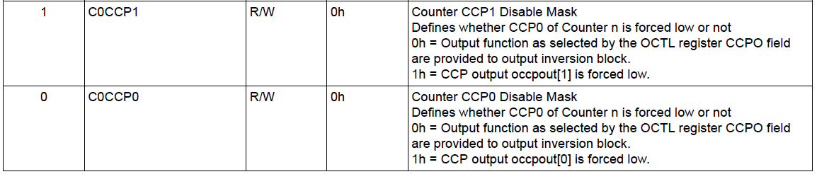

1. ODI 寄存器
我的理解是,当 C0CCP0 位被设置、相应的 CCP 输出被强制设置为低电平、即使计数器仍处于启用和运行状态也是如此。
这种解释是否正确?

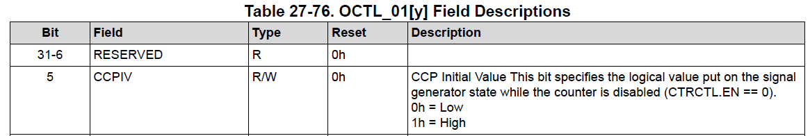

2. OCTL_01[y]
执行中配置的输出电平 OCTL_01[y] 在计数器转换开始后保持有效 启用→禁用 ?
是否允许在启用计数器的情况下修改 OCTL 配置?
如果在计数器启用时更改 OCTL 配置、新的输出电平是否会在计数器禁用后立即生效?

    我想您没有讨论 MSPM0 关断状态。 如果是、您应将 PWM 输出配置为 GPIO 输出高电平、

    中配置的输出电平是否正确 OCTL_01[y] 在计数器转换开始后保持有效 启用→禁用 ?
    我以前没有测试过此功能、稍后将进行检查。 我建议您也进行测试来验证它。
