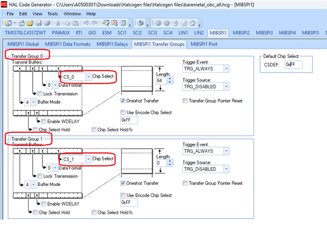

    使用两个不同的转移组、如下所示:
    一个具有 CS0、另一个具有 CS1。
    每当调用 set data 函数或 get data 函数时、都使用相应的组号。
    该组将激活相应的 CS 并进行通信。

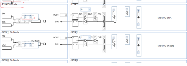

    在进一步检查使用示波器连接到 MISO、MOSI、CLK 和 CS1 时、我们看到使用 CS1 时、当我们切换到 传输组 1 通信(CS1 保持高电平)时、RM57 没有将其拉低。  通过 CS0/数据组 0 进行通信 RM57 始终成功将 CS0 拉至低电平。   当同一 MIBSPI2 总线上的 CS0 正确拉至低电平时、什么会导致 RM57 不正确地将 CS1 拉至低电平?
    是否可以说、由于 MIBSPI2NENA 冲突、CS1 始终被强制为高电平?
    对于端子 D3、在 PINMUX 中、我们选择了可用多路复用选项中的 MIBSPINCS[1]
    但在 MIBSPI2 -> MIBSPI2 Port 选项卡中、Nena 和 CS[1]在 SPI 模式下均启用。 我是否也应该将 Nena 设置为 GPIO 模式(而不是将其保留在 SPI 模式下)、以便 RM57 可以将 D3 控制为 CS[1]并将其拉至低电平? MIBSPI2 是否需要 Nena 与 1 个以上的从器件(CS0 之一、CS1 上一个)配合使用?

    您好 Sunny、
    是否可以说、由于 MIBSPI2NENA 冲突、CS1 总是被强制为高电平?
    可能。 请在 GIO 功能中配置 ENA 引脚。
    这不是您的通信所必需的;ENA 引脚由想要减慢通信速度的从器件使用。 如果我们在 SPI 模式下配置 ENA 引脚、则主器件预计该引脚上的低电平有效、然后再启动通信。

    你好 Jagadish、 谢谢。 我将 ENA 更改为 GPIO 模式、但 CS1 并未像 CS0 一样被拉至低电平(我可以在示波器中看到 CS0 变为低电平、但 CS1 仍然没有变为低电平)。 是否还有其他东西可以 防止 CS1 被拉至低电平?

    关于在代码中查找的快速问题、如果我想 deblecheck 它未被禁用、使用哪个 RM57 寄存器来启用 MIBSPI2 CS1?
    我们需要为转移组选择所需的 CS、如下所示。
    执行此操作后、相应的 CS 引脚处于 SPI 模式、如下所示:
    完成这两项操作后、对相应传输组的任何写入或读取都将在硬件级别自动控制 CS 线路。
    Jagadish。
