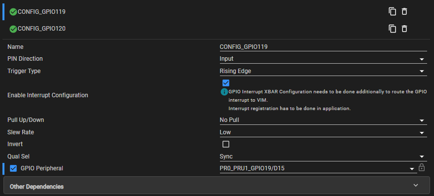

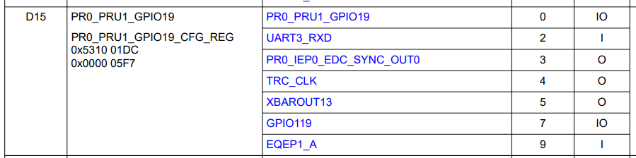

我认为这会将该引脚配置为具有上升沿触发。

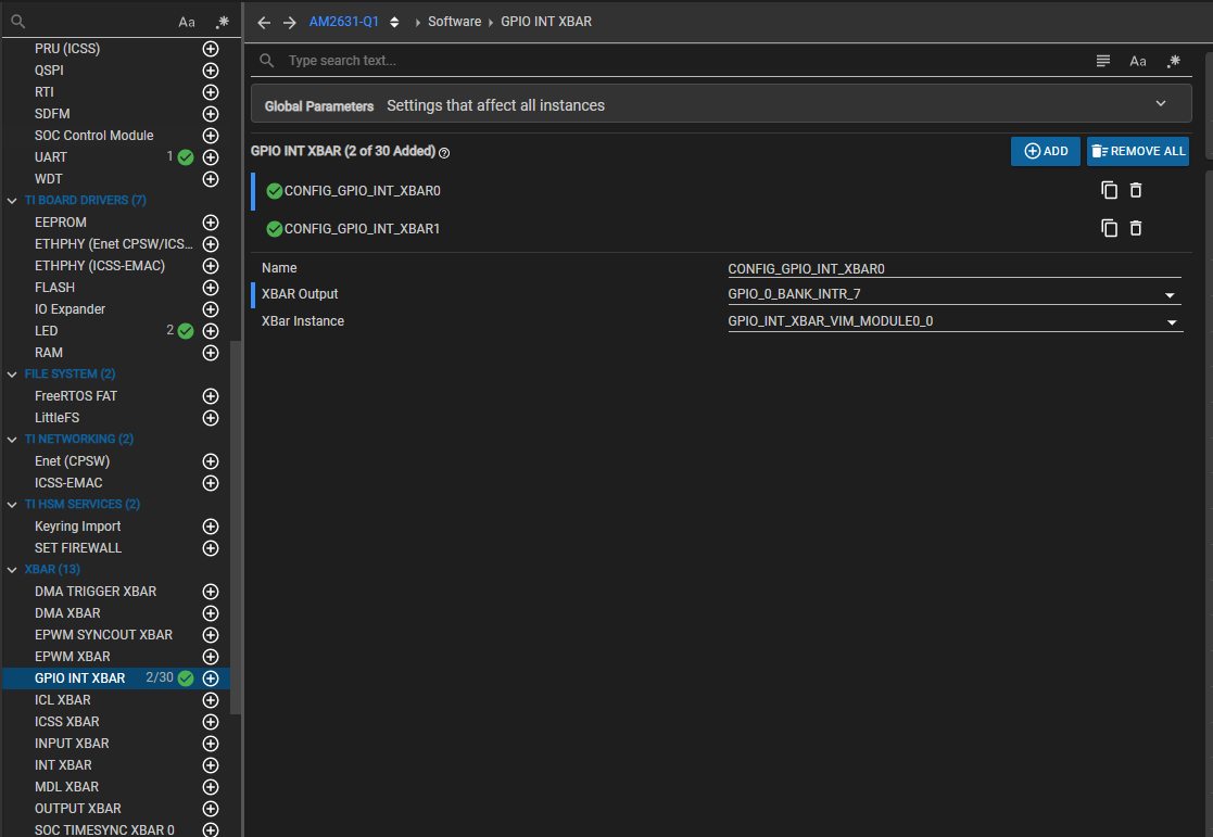

我认为这会配置组中断(我的 SDK 似乎不支持单个引脚中断)。

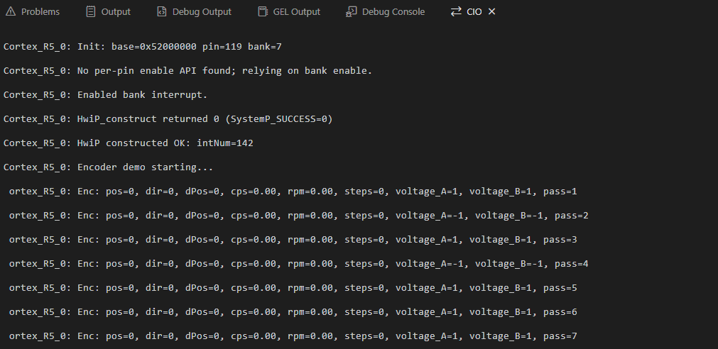

我的 init 报告硬件中断的构造成功、但在打开编码器时不会触发该中断。
我知道这些引脚正从我的主循环中的调试日志记录正确读取编码器输出、只是为了计算旋转速度或检测旋转方向、未按预期检测到上升沿。
ENCODER_DEMO.c
什么是我的缺失?

    我从 gpio_multi_led_blink 示例开始、但上面附加的.c 文件包含我现在正在调用的函数。 不过、一些 SysConfig、当然还有 SDK 仍然来自该示例。
    这是我的 main.c:

    我现在至少有中断触发。 最终解决问题的变革正在呼唤
    drivers_open();
    固定输出代码。
