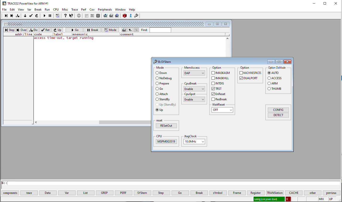

尊敬的团队:
我们正在努力 LP-MSPM0G3519、 在 PLL 初始化期间、内核进入断电状态。 之后、我们无法在器件上重新访问。 在调试器中、我们可以看到器件在低功耗模式下始终处于运行模式。 我们会请求您的支持人员、以了解我们如何恢复 LaunchPad LP-MSPM0G3519。
请查找所附的片段供您参考

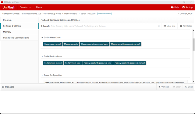

    尊敬的 Manjunath:
    能否通过以下方式将器件置于 BSL 模式:
    1. 按住 NRST 按钮
    2. 长按 BSL 调用 按钮
    3. 断开电源
    4. 重新连接电源
    5. 释放 NRST 按钮
    6. 释放 BSL 调用按钮
    然后看看是否可以连接到器件?
    或者、您是否拥有或能够安装 TI 的 Uniflash 工具?
    在“Settings & Utilities“选项卡中、有批量擦除和出厂重置器件的选项:
    你可以尝试这些看看设备是否可以恢复?
    Brian
