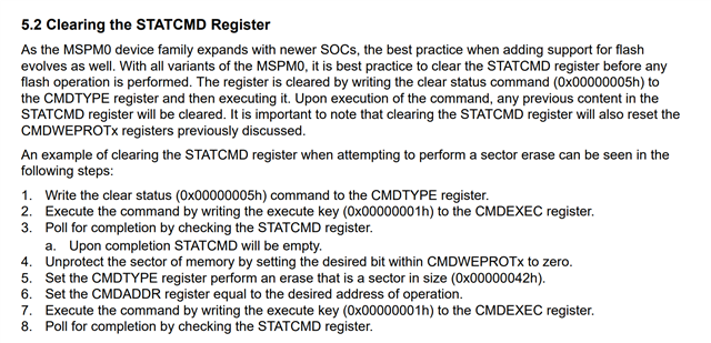

    是否在执行新的 flashctl 操作之前重置 STATCMD? 有时 CMD 状态会在稍后预期更新、因此您可能会读回命令传递(这是之前的操作状态)、但实际上新命令正在执行。

    您是否在新的 flashctl 操作之前重置 STATCMD? 有时 CMD 状态会在稍后预期更新、因此您可以读回命令传递(这是之前的操作状态)、但实际上新命令正在执行。
    我在 TRM 中看到了这种描述、这是否意味着可以通过在每次闪存操作之前向 CMDTYPE 寄存器写入 0x00000005h 来解决所述的问题?

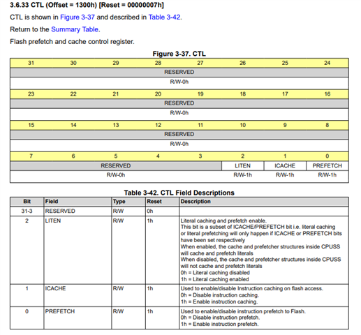

    由于我在 TRM 中看到了这一说明、这是否意味着可以通过在每次闪存操作之前向 CMDTYPE 寄存器写入 0x00000005h 来解决所述的问题?
    这不是一回事。 可通过以下寄存器禁用高速缓存:
    如果有此帮助、您可以尝试。
    您是否在新的 flashctl 操作之前重置了 STATCMD? 有时 CMD 状态会在稍后预期更新、因此您可以读回命令传递(这是之前的操作状态)、但实际上新命令正在执行。
