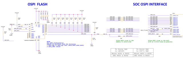

    您好、
    我们使用 英飞凌科技部件号: S28HS512TGABHM010
    闪存 — NOR (SLC) 存储器 IC 512Mbit SPI — 八通道 I/O 200MHz 5.45ns 24FBGA (6x8)
    此外、Im 共享 OSPI 电路原理图快照以供您参考。
    /resized-image/__size/640x480/__key/communityserver-discussions-components-files/908 OSPI-SCH-SNAP
    /cfs-file/__key/communityserver-discussions-components-files/908 OSPI-SCH-SNAP.pdf

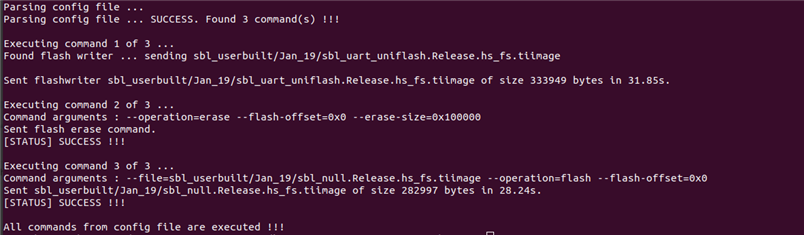

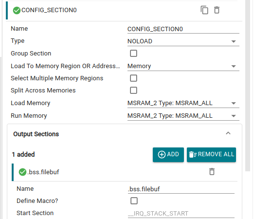

    您好、
    您必须在 UART UNIFLASH 示例中进行以下更改:
    1.请在 SysConfig 中使用以下参数添加另一个内存区域 MSSRAM_2:
    2.然后将.bss.filebuf 段的加载存储器从 MSRAM_1 更改为 MSRAM_2:
    3. 在 main.c 中将 bootloader_UNIFLASH MAX_FILE_SIZE 定义为 0x150000:
    diff --git a/examples/drivers/boot/sbl_uart_uniflash/am64x-evm/r5fss0-0_nortos/main.c b/examples/drivers/boot/sbl_uart_uniflash/am64x-evm/r5fss0-0_nortos/main.c

    对 UART Uniflash 示例应用建议的更改后、OSPI 刷写和引导流程开启 AM2431 此时正常工作。 我们能够在 UART 上看到有效和成功的引导日志。
    变更摘要:
    • 添加了 MSSRAM_2 内存区域
    • 移动了 bss.filebuf 部分(从中) MSRAM_1 最终目的 MSSRAM_2
    • 更新了 Bootloader_UNIFLASH _MAX_FILE_SIZE 最终目的 0x150000
    重建 UART Uniflash 后、OSPI 擦除和刷写过程现在成功完成、没有任何问题。 请在下面找到 UART Uniflash 日志以供参考(状态显示所有步骤都成功)。

    我们还分享了 DDR4 原理图部分 供您审查。 您在解决此问题方面的指导将非常有帮助。
    /cfs-file/__key/communityserver-discussions-components-files/908/DDR4-Section-Image.pdf
    EVM BOM:
    MT40A1G16KD-062E IT:E FBGA96_31-49_520X360_1-2 MT40A1G16TB-062E IT:F
    马尼坎丹五世
