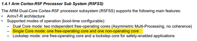

    您好: 、
    您能否说明如何将器件配置为下图所示的单核模式?
    在 TRM 中、 单核模式 和 锁步模式 描述为不同的工作模式、
    但在您的响应中、这两种模式被视为相同的。
    这种不一致导致混淆。
    正常
    感谢您的澄清、让我与我们的设计团队确认一下、
    您好、哦、
    我刚刚从设计团队收到了更多详细信息、他们确认没有单独的单核模式、这是 TRM 中的缺失、我将采取措施进行更正。
    这对 AM263x(前代器件)有效、后者具有单核变体、即集群中只有一个内核处于活动状态、第二个内核未运行。
    这也不适用于 AM263Px。“
    如果需要任何其他说明、请告诉我。

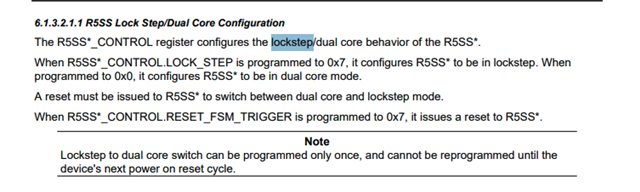

    q4:我的理解是否正确:在 SBL 示例工程中、只有“Null"SBL 在“ 在双核模式下运行(syscfg =独立)、所有其他 SBL 变体预计在锁步模式下运行?
    如何配置内核完全由用户决定;所有 sbls 仅供参考。
    Q2-2:您是否有 TI 提供的任何官方文档描述了该过程、而不仅仅是 E2E 上提供的回复?
    我认为下面的文件可能符合这一目的、但如果有更详细的文件的话。
    AM26x 器件—AM26x Academy 中的次级引导加载程序流程
    AM263Px MCU+ SDK:了解引导流程和引导加载程序
    配置本身是通过写入 R5F 锁步寄存器来完成的;SBL 只会实现这一点。 您可以参考 AM263Px 的 TRM 来了解相同的信息。
