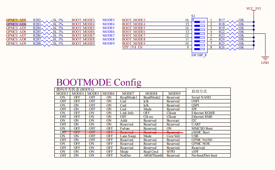

下图展示了该制造商的设计、该设计使用与官方 AM62x 标准不同的引导模式。 我应该如何设计电路板以与其实施保持一致?“

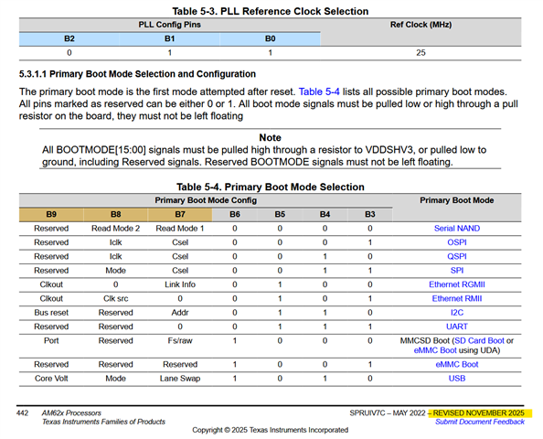

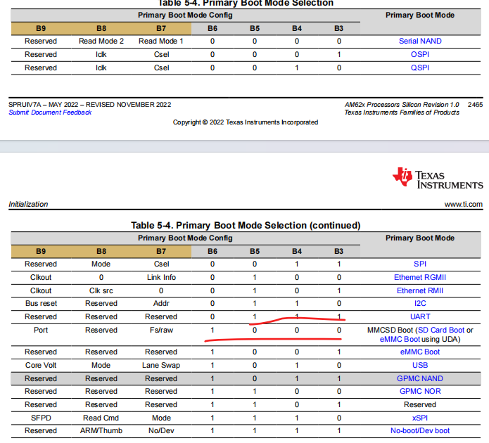

官方引导模式配置如下图所示
