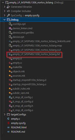

我将 MSPM0G3507 与 Code Composer Studio (MSPM0 SDK) 配合使用。 请分享生成 Intel hex 文件 (.hex) 的建议过程。

    尊敬的 Conor:
    要生成输出文件(包括 Intel hex)、可以执行以下操作:
    1. 转到“Project Properties“->"Arm Hex“ Hex Utility“
      然后点击底部的“Enable"复“复选框
      弹出窗口:
    2. 在 Arm Hex Utility 选项卡中、转到 Output format 选项并选择首选格式:
    3. 编译工程并找到输出文件
      在“Debug"文件夹“文件夹中:
      • 在这种情况下、选择了 TI-TXT 十六进制文件
        作为输出
    Brian
