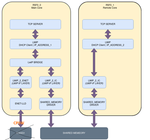

我有一个用例、在该用例中、我想通过 LwIP 软件桥在 r5fss0-0 和 r5fss0-1 内核之间交换以太网数据包。 我确认 TI 为 AM64x 微控制器(使用LwIP 网桥与 ICSSG 进行内核以太网数据包交换)提供了此类 SDK 示例 。 我可以看到 AM64x MCU+ SDK 11.02.00 中存在此配置。
我检查了 AM261x SDK、并注意到这个示例中有 (\source\networking\enet\core\examples\lwip\enet_intercore_icssg)、但尚未完成。 TI 是否计划在 SDK 的某些后续版本中完成此示例的实现?

    感谢您的信息! 您是否知道使用 cpsw 实现类似目标在技术上是否可行。 尽管 SDK 中没有此类示例、但它是否具备自己构建此类示例所需的资源? 我看到有一些模块(桥面,lwip_ic 等)、我只想确认 我有我需要的内容、然后再深入探讨。
    尊敬的 Vasil:
    虽然这是可行的、但我认为、对于 am261x、这种跨内核共享数据的方法占用了内存、因为您将有额外的 lwip 代码、这是多余的。
    我想了解同样的动机
    您好:Nilabh、
    我的用例如下。 AM2612 Micro 的 Core1 将 处理与外部世界的通信。 它将初始化和配置通信外设、运行通信堆栈等...  内核 0 将运行特定于产品的逻辑。 但是、某些通信数据包必须 路由到内核 0(它将实现一个服务器组件)。 因此、我们尽管上述架构适用于从内核 1 路由内核 0 的相关数据。
    明白了吗、core0 是否可以访问数据包而无需栈开销来处理数据、如果不是、我相信您的方法最适合。
