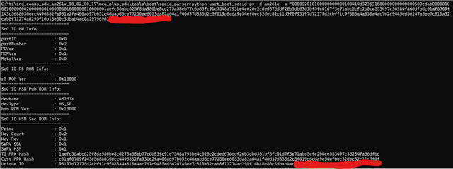

    更改了中的器件状态 HS-TCA FS 最终目的 HS-SE.
    此过渡是否成功?
    您可以使用以下命令验证相同的内容:
    https://software-dl.ti.com/mcu-plus-sdk/esd/AM261X/latest/exports/docs/api_guide_am261x/TOOLS_BOOT.html#SOC_ID_PARSER
    您能否共享 SOC ID 解析器的日志?

    我已经遵循 OTP_Keywriter 指南中提到的所有步骤。 我将器件设置为 UART 模式并记录了日志、然后使用对其进行解析 uart_boot_socid.py。 器件被确认处于 HS-SE 模式;这是证明。

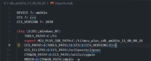

    security/security_common/drivers/hsmclient/am261x/hsmRtImg.h
    soc
    该文件中数组的大小是多少?
    此文件中数组的大小是多少?
    #define HSMRT_IMG_SIZE_IN_BYTES (26387U)
    因此、这意味着更新的 HSMRT 映像未在 MCU Plus SDK 中更新、是 TIFS SDK 内 Imports.mak 文件中正确设置的 MCU Plus SDK 的路径
    HSSE HSMRT 图像的数组大小 更高。
    您还可以在以下位置手动将头文件从 TIFS SDK 复制到 MCU PLSU SDK

    你好、Nilabh、
    我已经使用私钥(而不是 TI 虚拟密钥)构建了固件。 因此、数组的大小增加了:
    #define HSMRT_IMG_SIZE_IN_BYTESS (69297U)
    此外、该 hsmRtImg.h 文件始终在以下位置生成:
    HSMRT_IMG=$(MCU_PLUS_SDK_PATH)/source/security/security_common/drivers/hsmclient soc /am261x/hsmRtImg.h
    因为中提到了该路径:
    C:\ti\tifs_am261x_10_02_00_01\HSM_firmware\am261x\HSSE\hsm0-0_nortos\ti-arm-clang\makefile
    此相同的路径包含在 main.csbl_ospi_am261x-lp 示例文件中、如下所示:
    #include /* hsmRt bin 头文件*/
    尽管如此、在切换到 OSPI 引导模式后、我仍然在串行控制台上看不到任何内容。
