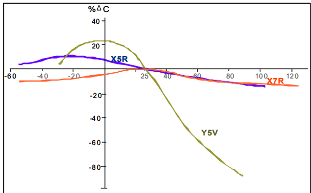

    你好  Futoshi
    以下电容器的温度特性与另一个电容器类似。
    CL03A105KP3NSNC 、
    该图显示温度特性优于上述规格
    Sreenivasa.
    你好  Futoshi
    如果在 特定用例中、终端设备的环境温度预计会处于指定工作温度的极限、则可能需要选择性能更好的电容器、而这可能不是必需的。
    Sreenivasa.
