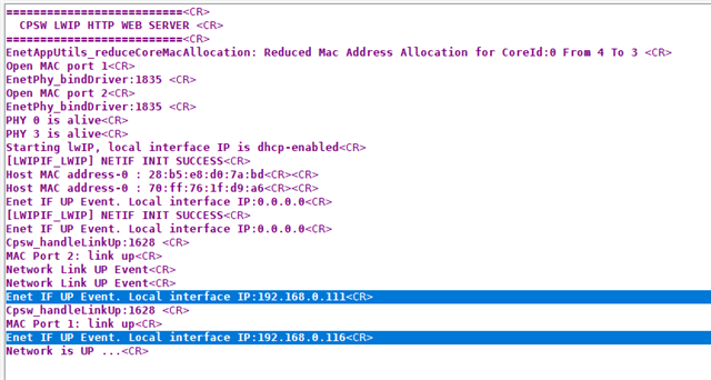

    尊敬的 Shaunak:
    非常感谢。 我使两个端口都正常工作。
    下面是工作图像。
