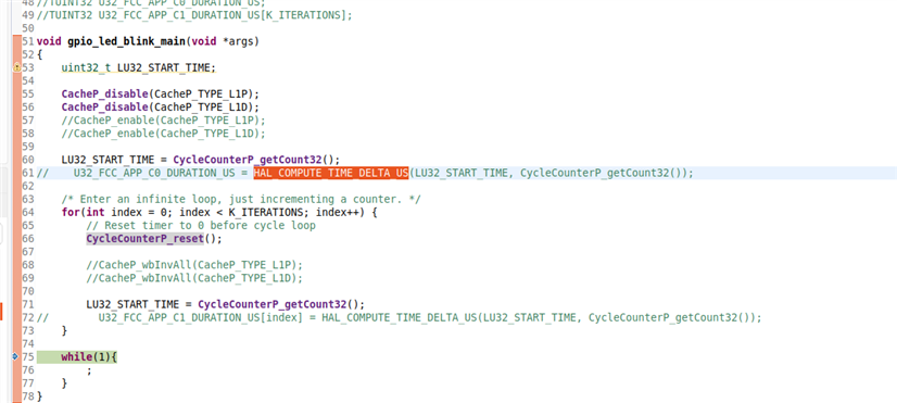

    现在、我最大的问题是、当我将代码放入闪存时、除了在 启用 XIP 或就地执行中包含的器件之外、如果在从闪存执行第一个函数开始时禁用 L1D 和 L1P 缓存、则会出现一个预取中止操作、我无法理解。 我已经检查了 MPU 配置、看起来是正确的。 中止提供 0x0317F10C 的故障加法 (IFAR)、该加法与 Cortex-R5 手册、ARM 架构参考手册以及应用程序链接器.map 文件中的任何内容都不匹配。 当执行从闪存执行的指令 LDR PC PC、0 时、会发生中止。

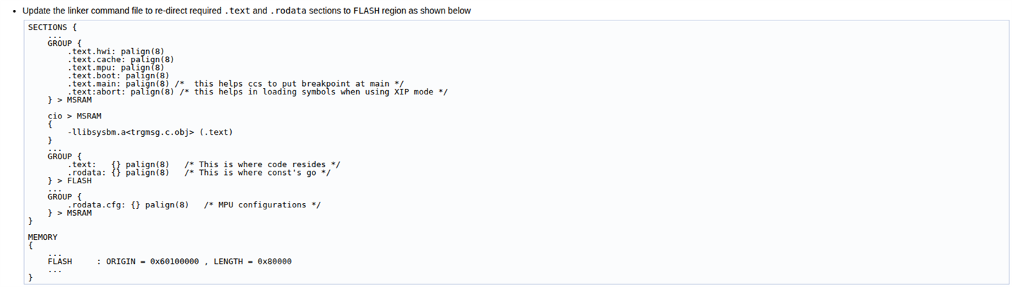

    这种行为实际上不是预期行为。 请问以下链接器是否已进行更改?
    另外、为了开始使用 XIP、您可以尝试使用  examples\hello_world_XIP_FSS1  示例、并查看您是否能够调试它。 我将上传 CCS 20.4.0 的调试指南。

    感谢本指南和您的回答、但我在所有要点(链接器,缓存设置,删除任何可以安装断点的内容,禁止软件断点等)上都是正确的。
    我在加载的应用开始时添加了无限循环、 此时可以 使用调试器进行控制。
    我删除了 GEL 脚本以让 SBL 引导、引导引脚处于 xSPI 模式(但我知道我可以使用 DevBoot 模式与 GEL 脚本)。
    在我的应用程序开始时、我禁用缓存:
       CacheP_DISABLE (CacheP_TYPE_L1P);
       CacheP_DISABLE (CacheP_TYPE_L1D);
     我仍有以下问题:
    • 我观察到闪存的特定地址发生了一些错误:一旦 分支到应用程序中的特定位置(在闪存中)、但收到带有奇怪指令操作码的预取错误。 现在我修改了代码、我收到了这个位置不存在的数据的数据中止错误。 在屏幕截图中:步骤 0:执行 0x601ED140 和  0x601ED144 处的代码之前 (在 r0 中移动 0x60211900)。 步骤 1:R0 加载了 0x60211900(请参阅 R6 等于 0;请参阅地址 0x60211900 处的数据为 0x7005CE94)。 步骤 2:当指令 LDR R6、[r0]被执行时、R6 变为 0x0004F2C7、而不是  0x7005CE94)。 我在没有内存视图和反汇编视图的情况下尝试了此操作(以删除任何调试器对闪存的访问)、但它执行了相同的操作、并且每次都在完全相同的位置。 如果我修改代码、我认为错误会在其他地方看到、并可能导致不同类型的错误。

    我认为链接器脚本没有太大问题。 请在您的方便处与我分享该项目。

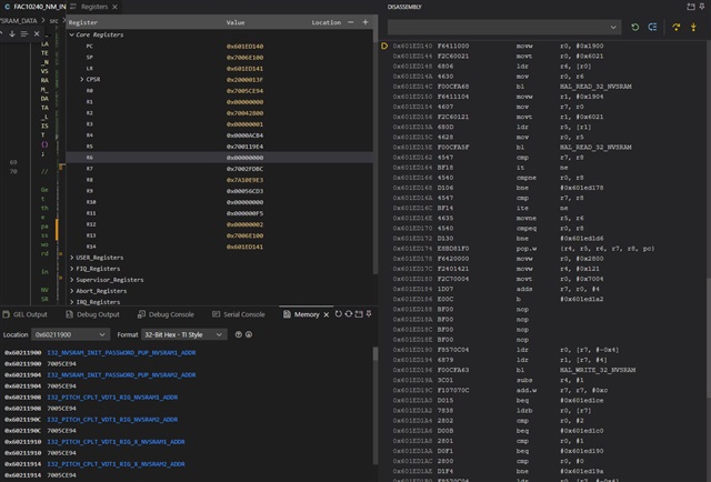

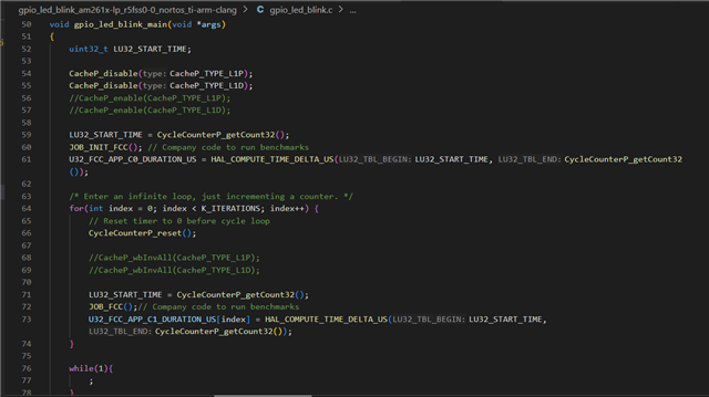

    我 复制了我的工程 、并 删除了我 公司 自己的代码。 我在 gpio_led_blink_main () 函数中留下了一些使用 PMU 函数测量执行时间的小代码片段。
    现在程序已在闪存中进行编译和编程、行为再次不同但不会被发现、我仍然会观察到一些不受调试器控制的复位。
    我观察到的问题 如下:
    • 在 gpio_led_blink_main () 中,第 65-74 行的循环是以特定方式展开的,但发生的情况是第一次调用 CycleCounterP_reset ()(在闪存中 0x60101B20 分支和链接指令)
    • 然后在  CycleCounterP_reset()(在闪存中的 0x601034FC)中、有一个指向 PmuP_enableCounter() 的单切位的分支指令(在 0x6010351C)。
    • 在 veneer 代码(地址为 0x601042AC)中、LDR PC 应加载地址 0x60103CA8(如下图所示)、但在执行(使用汇编步进)时 、PC 会保存 HWIP_CONSTABLE 地址(地址为 0x7004D39A)

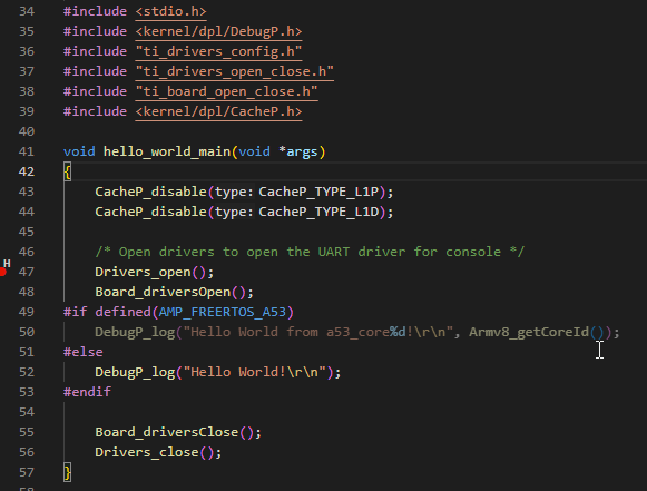

    我尝试了 Hello World FSS1 示例。 以下 是我的意见:
    • 此示例在修改后的 devconfig.mak 下工作(并在仅加载符号的目标配置下工作) :在串行控制台中、我可以看到显示的“Hello world“。
    • 我仍然注意到一些意外的 CPU 重置。 在这种情况下、调试器会保持连接、但 CPU 显示为运行。
    • 还有一点我没有回答、但我仍然可以看到、在 UART 引导模式下刷写程序后、当我返回到 xSPI 模式然后使用调试器连接时、地址 0x0 上的存储器看起来为空(全零)。 我需要对 RBL 或 SBL 进行板复位(使用板按钮)、以便在地址 0x0 处加载必要的内容。
    然后、我通过添加两行缓存停用来修改工程、如下所示:
    我可以看到程序在某个地方仍然崩溃。 如果只做这些修改,在我的构建中,它会在 UART_Open () 函数中的某个位置崩溃,在该函数中,相对于 PC 指令的加载不会将闪存中存在的正确数据放入目标寄存器中。
    是否可能错误使用缓存函数? 或者它们不包括错误的缓存无效?

    hello world 示例仅适用于为我禁用 L1P 缓存。 CacheP_disable() API 在内部执行缓存无效。
    在您分享的项目中、我面临着类似的问题。 如果没有缓存禁用功能、它似乎可以正常工作。
    请问 XIP 中的缓存禁用的原因是什么?

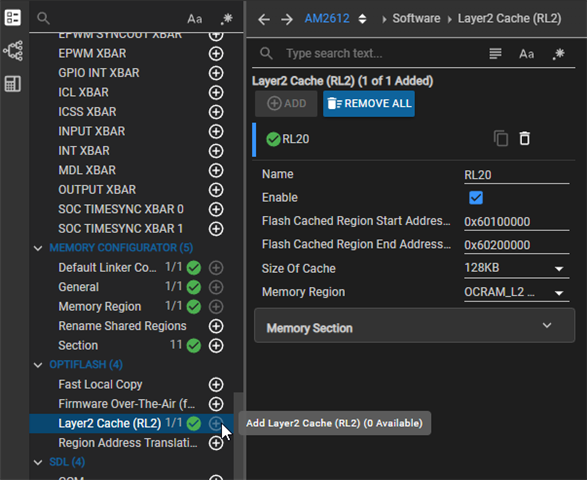

    对于数据和指令高速缓存、我 希望能够激活或停用它们 、并尝试不同的存储器配置(使用 MPU)以查看其对性能的影响。 我想能够展示最差的性能(没有任何加速器的 XIP)、最佳性能(如果程序合适,来自 OCRAM)以及我们可以处于中间的位置、具体取决于使用的加速器(缓存,MPU 属性、Optiflash 等)。
    我和你的结论是一样的:只要我 保持 缓存启用,我没有问题,我尝试玩远程二级缓存昨天. 结果是当我使用高达 128KB 高速缓存的 RL2 时我可以获得结果。 但当 RL2 配置为双模时、我再次观察到一些意外行为。 但这一次、我想这可能与 syscfg 级别的 RL2 配置有关、而不是缓存问题。 您是否知道在双模下使用 RL2 有任何问题/限制?
    了解这些行为可能指向 SDK 问题、但也可能指向芯片问题、因此我认为深入了解这一点大体上有帮助。
    Gael
    您是否意识到在双模式下使用 RL2 有任何问题/限制?
    双模式下的 RL2 表示您已将 RL2 配置为 256KB 正确吗? 让我在内部与团队核实是否存在双模式下的任何问题。

    1.建议在启用缓存的情况下运行 XIP。
    2.双模式下的 RL2 存在一些已知问题。
    对于 256KB 高速缓存、您可以使用两个 RL2 实例来缓存不同区域的闪存

    2.很高兴知道,谢谢。  是 RL2 IP 问题还是 RL2 CCS 软件问题?  在 CCS 中、是否有方法可以 AD 2 RL2 配置? 我只能看到一个 RL2 配置(图片中“+"按钮“按钮为按钮为灰色)

    您是否尝试过在启用缓存的 hello_world_XIP 示例中使用 256KB 的 RL2?
