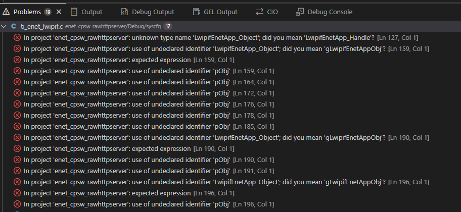

您好:
我正在使用 AM243x MCU+ SDK、我需要在非 RTOS(裸机)环境中将以太网与 ICSSG 配合使用。
SDK 中是否有支持的配置或参考示例允许在没有 FreeRTOS 的情况下使用 ICSSG 以太网?
如果不需要、ICSSG 以太网是否设计为需要 RTOS?对于必须保持裸机但需要 ICSSG 以太网的应用、建议采用什么方法?
我尝试将现有 ICSSG 示例从 FreeRTOS 更改为 NoRTOS、但遇到了与LwipifEnetApp_Object未声明类型相关的构建错误。
这是由于缺少配置导致的、还是 NoRTOS 模式不支持 ICSSG +以太网?
请检查所附的错误屏幕截图。
谢谢你。
    嗨、Hager、
    我们有一个在 NORTOS 环境中运行 ICSSG 的示例。 这是 Enet ICSSG 环回示例。 您可以在 文档中找到该示例的更多详细信息。 关于 LwIP 特定示例、让我检查一下当前构建设置是否有任何问题。 之前存在已知问题、但稍后修复。
    ICSSG + NORTOS 模式是一种受支持的配置。 但是、添加 LwIP 层后、一些自动生成工具可能需要稍作修复、才能启用带有 LwIP 的 ICSSG NoRTOS。 造成这种情况的原因可能是用于 LwIP+NoRTOS 组合的模板文件存在差异。
    如果您有任何其他问题、敬请告知。
    谢谢。此致、
    Teja。
    感谢您的澄清。
    我的要求是在非 RTOS 环境中将 ICSSG 以太网与 lwIP 一起使用。 根据您的解释、我知道 ICSSG + NoRTOS 受支持、并且由于自动生成模板中的差异或限制、添加 lwIP 层时会出现当前困难。
    要继续、请告知以下事项:
    1. 是否需要任何建议的修复或配置更改才能在 NoRTOS 模式下启用 ICSSG + lwIP?
    2. 我是否可以研究或调整任何参考模板、示例或 SDK 文档部分(例如 SysConfig 模板、lwipif 实现或内部示例)以使此配置正常工作?
    3. 是否有已知或计划的更新来解决 ICSSG + lwIP + NoRTOS 模板生成问题、或者此配置当前是否需要手动修改?
    关于要调查哪些文件、模板或配置的任何指导都将非常有用。
    感谢您的支持。
    嗨、Hager、
    我在内部通过提交一个错误来跟踪此情况。 这是一项理想的开箱即用功能。 通过编辑模板文件可以修复示例中出现的错误。 我们可以通过 e2e 为您提供支持、解决所遇到的问题。
    到目前为止、我还无法提交修复版本。 但线程一旦可用、我将进行更新。 请在您需要帮助的时间和地点告诉我们、我们可以在那里为您提供支持。
    谢谢。此致、
    Teja。
    嗨、Hager、
    该问题将在计划于 2026 年 4 月发布的 MCU+ SDK 12.0 版中修复。 如有任何其他 疑问、请告知我们。
